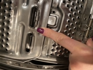

J’ai un lave linge High line LT 1005 A+ BSP2.
Les deux portes du tambour ne se fixent plus ensemble, y aurait-il une solution?
Merci à vous.
le 20/02/2020 à 16:29
Les portillons seraient t'ils tordus . Y a t'il eu un soucis particulier au préalable ?
le 20/02/2020 à 18:17
Le lave linge a été mis en route sans que le tambour ne soit fermé...
le 21/02/2020 à 13:54
Des idées ? Ou le mieux est d’en acheter un nouveau ?
le 21/02/2020 à 18:20
Ok, les portillons sont donc tordus. Ils sont peyt être détaillés, c'est à voir avec les références précises de votre appareil. Faites une demande à notre partenaire en pièces détachées.
