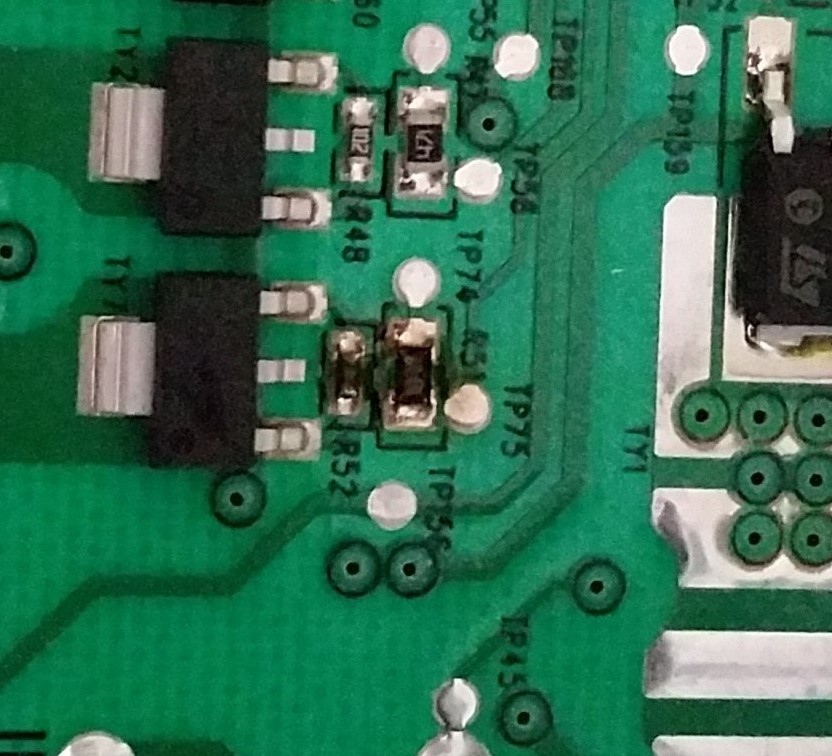

Malgré le changement du bloc résistance car le moteur d'inversion d'aspersion avait grillé, le bras inférieur ne tourne toujours pas (le panier supérieur lui tourne).
J'ai démonté le module électronique et il me semble (cf. photo) qu'il y a une légère trace de grillé sur un des composants.

tant que vous ne donnerez pas le modele de votre LV et la ref TECHNIQUE de la carte celle qui est gravée sur le circuit imprimé ( et pas la ref commerciale !) il sera impossible de répondre
le circuit cramé est la commande gachette du triac TY ??? impossible de lire r52 1000R r51 4700 c'est peut etre la commande du moteur diverter

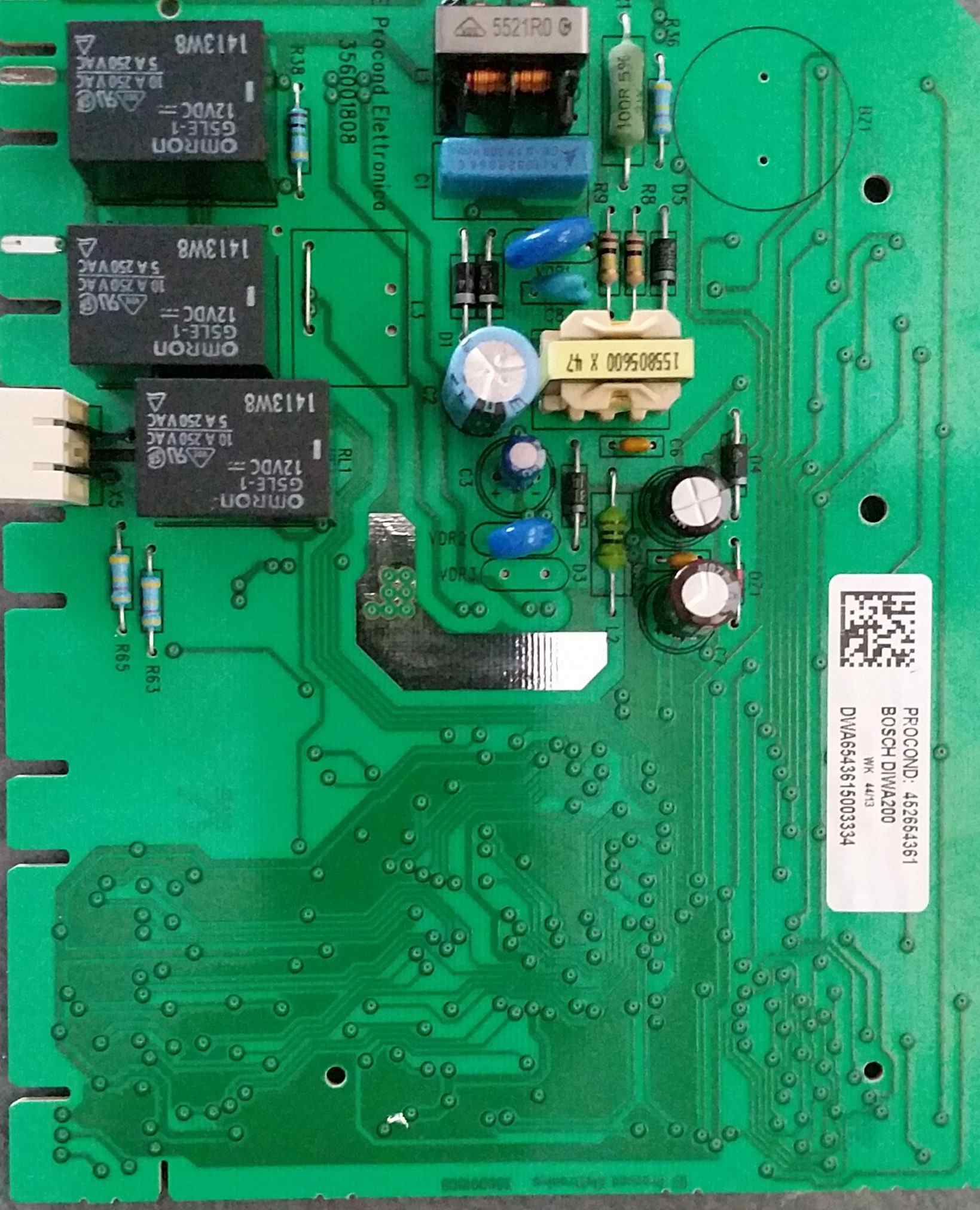

postez une photo de la carte vue entiere carte coté composants
le 19/02/2020 à 09:18
Il s'agit d'un LV Bosch SGI59A02/45
Sur la carte,il est indiqué GE Procond Elettronica 356001808
à côté des composants grillé, il est effectivement indiqué R52 et R51

c'est bien le triac de commande moteur Diverter ( inversion aspersion ) qui est hs sur son circuit de commande de gachette suite au moteur cramé
