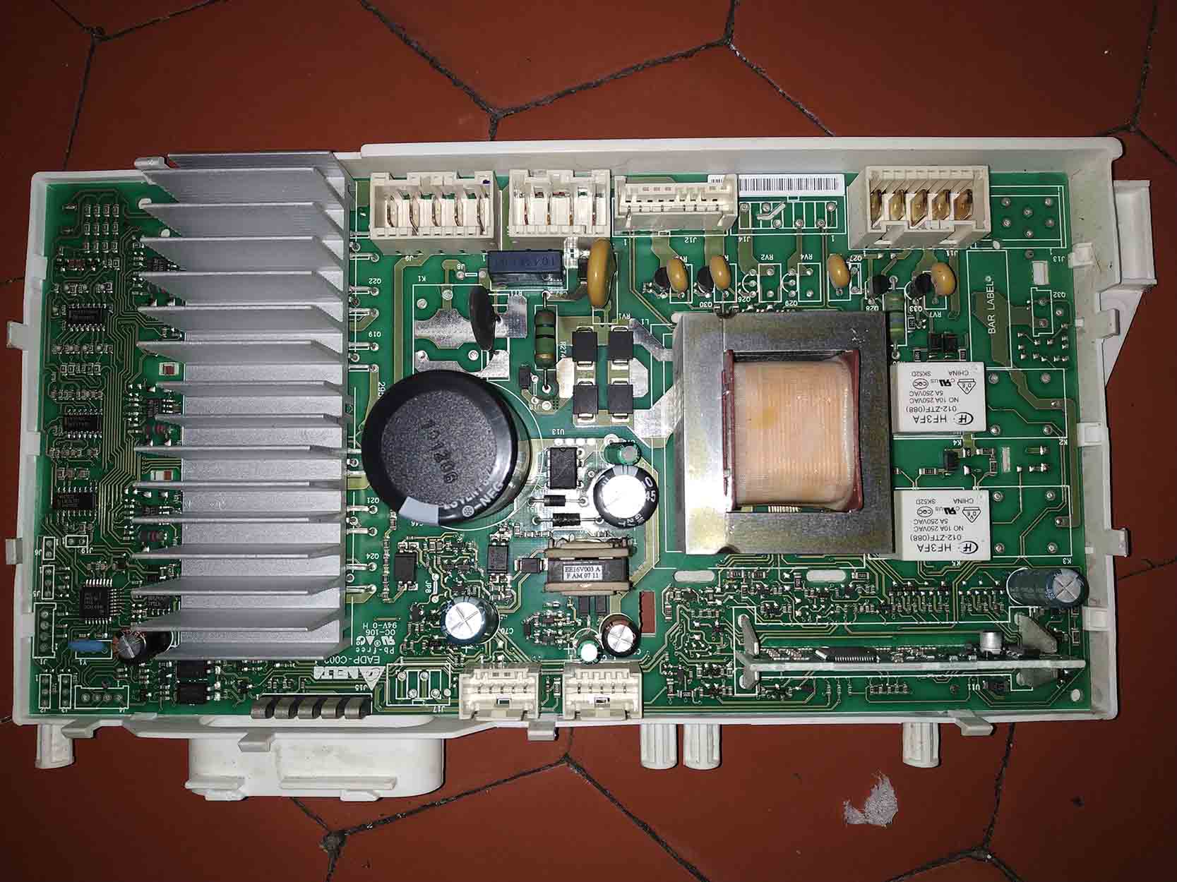

ma machine à laver ne veut plus rien savoir. C'est une Indesit modèle iwc7148.
Tous ses voyants clignotent. C'est une panne courante apparemment.
J'ai démonté la machine et j'ai sorti la carte.
De ce que j'ai pu voir, il s'agit souvent des condensateurs qui auraient gonflés.
Problème, d'après ce que je vois sur la mienne aucun condensateurs n'a l'air HS.
Je ne suis pas une spécialiste donc peut être que je me trompe.
Je vais essayer de vous mettre les photos que je viens de prendre si quelqu'un pouvait m'aider à repérer la pièce à changer ce serait sympa.
Merci d'avance pour votre aide. Dites moi s'il vous faut d'autres photos. Je ne peux qu'en mettre une apparemment sur ce post mais j'en ai d'autres.

La panne est bien la carte électronique.
D’après le site que vous nous données la panne est flagrante (condensateurs chimiques explosés)
Sur votre carte ce n’est pas le cas (mais cela ne veut pas dire qu’ils sont bon il faut les contrôlés avec un capacimètre et contrôler les autres pièces.
le 16/02/2020 à 22:09
bonsoir
vus d'avion les condos chimiques ( celui de la hte tension ( le gros ) et ses copains à coté ( 5v et 12v ) me semblent en bonne santé .
de plus si les voyants clignotent c'est qu'il y a du 5v et donc du 12v et que la partie alim carte semble ok...... faudrait qd meme mesurer les sources basses tension
par contre cette carte est une vraie usine à gaz car elle fabrique à patir du +325 volts du triphasé pour les moteurs tambour et des fois pompe de vidange
et là vous entrez dans un monde tordu a base de transistors IGBT drivers hte tension . et autres joyeusetés et sans schéma de la carte ça va etre la galere car c'est sans doute cette partie qui est en carafe

Bon je suis allée au magasin de réparation. Ca n'a servi à rien. Je pensais qu'il testerai les composants mais non, il n'a fait que de me décourager.
En gros si je l'écoute il faut changer toute la carte. Quand bien même je réussirai à trouver la pièce hs et à la remplacer, il faudrait par la suite que je fasse reprogrammer toute la machine par un pro.
Je n'ai vu ça nulle part sur tous les forums que j'ai parouru et toutes les vidéos que j'ai vu. Dans ces vidéos ils changent la pièce, remettent la carte et c'est bon ça fonctionne, ils ne reprogramment rien.
Il y a un composant qui me semble être assez noir avec des traces noires autour également. Je lui ai montré, il m'a dit "peut être" que c'est ça !
Bref pas aidée. Me reste plus qu'à trouver un électricien ou à acheter l'appareil et à le faire moi même.
La pièce noircie dont je parle se trouve à côté du plus gros condensateur. Elle est verte avec des traits de couleurs dessus. Si je ne me trompe pas elle est à l'emplacement R274. Sur ce forum on ne peut pas mettre de photo en bonne qualité je vais donc essayer de mettre le lien de celle que je viens de prendre en espérant que ça marche.

vu R274 c'est la R ballast de 15 ohms antisurge ( ce qui est plus que faible pour un secteur 230v mais bon )
.pas en cause pour votre pb puisque vous avez du 5 volts et du 12v
faut voir votre pb du coté des IGBT qui sont sous le radiateur alu il y en a 2 par phase soit total 6 puisque vos moteurs sont triphasés
bonne chance pour investiguer dans cette usine à gaz
