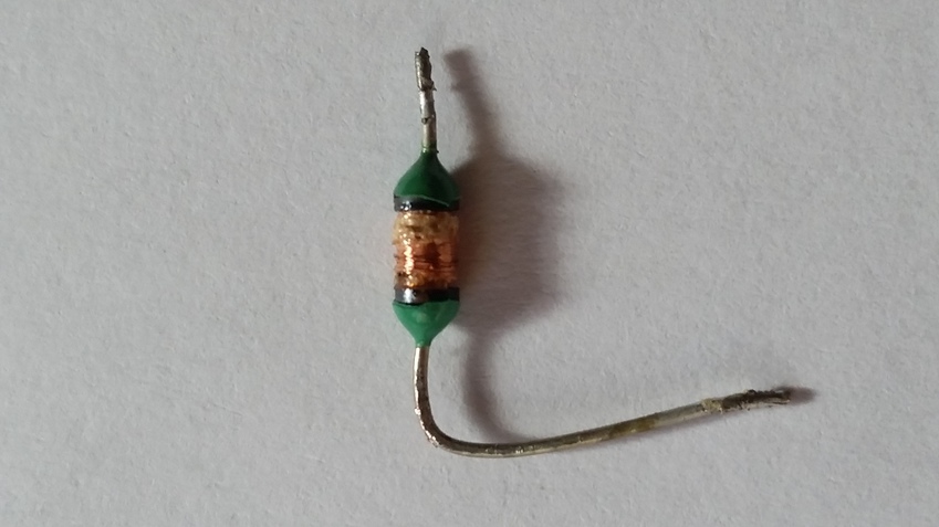

Bonjour Mon lave vaisselle ne s'allume plus du tout. Je vais changer le LNK 364pn et l'inductance qui sont HS.
Je n'arrive pas à déterminer l'inductance ( peut être une 1000µ), qui peut me confirmer?
Merci beaucoup.

que voulez vous qu'on vous confirme ?
vous ne précisez ni la marque ni le modele ni la ref de la carte de votre LV
postez une photo de la carte coté COMPOSANTS

Avec toutes mes excuses, effectivement j'ai cru au père noël.
La marque du lave vaisselle: Selecline
réf: WQP8-9249j
Merci pour votre compréhension.

re
suppose que votre inductance est L1 entre les condos E6 et E7 ??
1000µH Is 100mA ce qui est un peu court !! mieux vaut mettre une Is 180 mA meme si pas beaucoup de place pour la mettre
