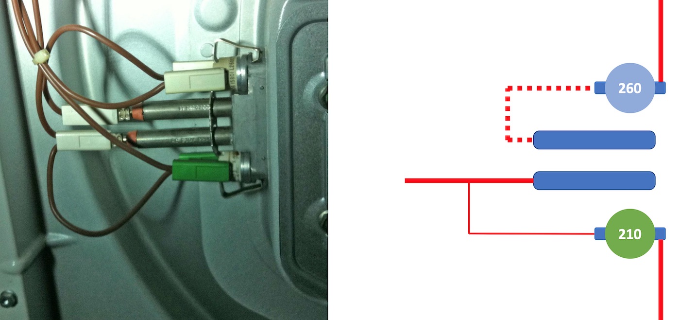

Mon sèche linge Whirpool ne sèchant plus, je l'ai démonté pour lui faire un entretien en profondeur.
Malheureusement, dans ma hâte, j'ai oublié de noter l'ordre de branchement des câbles au niveau des 2 klixons et de la résistance.
Si quelqu'un pouvait m'aider.

Juste pour vous préciser le modèle exact de mon sèche linge Whirlpool :
modèle : AWZ 9995.1 - 8575 999 29152
Par avance, merci pour votre aide car je souhaite éviter un mauvais branchement des klixons neufs reçus aujourd'hui.

je dois avoir des infos sur ce branchement ( il faut que je cherche ) me contacter en direct mamigasAwanadoo point fr ( remplacer A par arobase) en me rappelant votre pb et je vous enverrai docu ou photos pour vous aider
sur votre bloc de chauffe vous devez avoir
2 thermostats noirs ( un par résistance )
1 thermostats limiteur blanc
1 sonde de température couleur marron clair ou gris merci de confirmer
bonne journée
mamigas
le 12/02/2020 à 18:32
Avec l'aide du forum et de "mamigas", j'ai pu remonter correctement mes klixons et résistance.
Pour ceux que cela pourrait intéresser, voici le principe de câblage.
