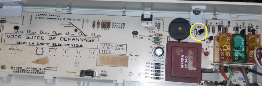

Le malade est un Sèche linge Thomson, à condensation: TSLC 606-D/D.
Je viens de changer les axes de palier et les paliers.
En le remontant, j'ai détruit 2 composants (mea culpa) de la carte électronique, un transistor et une résistance, voir l'image jointe, la partie entourée de jaune.
J'ai remplacé le transistor par le même en neuf, mais la résistance a disparu lors de l'accident, et il me manque sa valeur, et je n'ai pas le schéma (à part un schéma de principe)
Je pense qu'elle participe à la gestion de la fin de cycle, ce que j'ai pu constater après quelques essais.
Il fonctionne, tourne, chauffe et ventile, il a passé tous les contrôles suggérés sur le guide de dépannage fourni, mais j'aimerai bien monter la "bonne" résistance.
Cette carte porte la ref: 52X1235, mais je pense qu'elle a eu des variantes.
Voilà, si quelqu'un pouvait me fournir cette info, çà serait bien ...

le 05/02/2020 à 18:33
Aucun retour fabricant sur la valeur de cette pièce malheureusement. Il faudrait vous rapprocher d'un forum dédié à l'électronique en ce cas.
le 06/02/2020 à 10:47
Merci pour votre conseil...
Il reste la solution empirique, ayant vu sur le net une carte identique, et, en agrandissant la photo, je peux distinguer que le multiplicateur est rouge, que le 1er chiffre significatif est noir, le 2ème est sombre ..la tolérance est 10%
Avec toutes ces infos, et quelques tests, çà devrait aller, et ce vieux SL de 27 ans pourra reprendre du service .. pour 27 ans (là, c'est moi qui aura déclaré forfait..)
