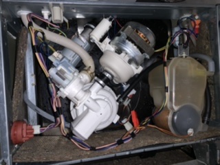

Mon lave vaisselles ariston fonctionne mais ne chauffe pas. J’ai donc testé la résistance qui a une valeur de 26 ohms ( ce qui me paraît correct...) j’ai donc voulu tester la sonde mais je ne la trouve pas. J’ai fait différent site mais je n’ai rien trouvé....je fais donc appelle à votre savoir afin que vous puissiez m’aider. Pour cela je poste une photo du mécanisme pour que vous m’indiquiez où se trouve cette sonde.
Je vous en remercie d’avance.
Bien cordialement.
le 30/01/2020 à 12:00
La sonde est associée au module électronique, dans la porte.

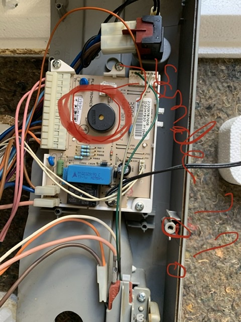

le 30/01/2020 à 13:40
Rebonjour,
Je viens de tester la sonde ( rond noir au milieu de la carte) et j’obtiens une valeur de 46k. Je ne sais pas si cette valeur est bonne ou pas.
Qu’en pensez vous et est ce bien ça la sonde (cf image)
le 30/01/2020 à 14:02
Oh là on est mal parti
ce que vous venez de tester c'est le buzzer cad le composant qui couine quand il y a pb ou info
la sonde de température est obligatoirement là où il faut mesurer la température et certainement pas sur la carte de controle
le 30/01/2020 à 14:47
Il s'agit des deux petits fils blanc de mémoire.
le 30/01/2020 à 15:04
Alors seriez vous me dire où elle se situe car là je suis perdu...

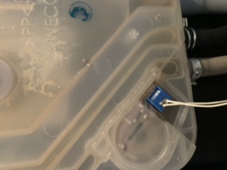

le 30/01/2020 à 17:41
Alors les deux fils blancs mènent sur le côté droit du LV jusqu’à cette pièce (cf photo).
Si c’est ça la sonde thermostat ça valeur est de :  « 0,09 ohms avec le ohmmètre sur 20k soit environ 100ohms.
Qu’en pensez vous???
le 31/01/2020 à 14:36
C'est le débit mètre. Faites nous une photo plus générale de la porte.
