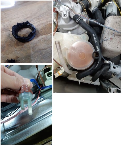

Problème classique, mon LV AEG ne vidange plus en fin de cycle...des tonnes de reponses sur le net mais aucune qui puisse m'aider, j'en appelle à l'expertise des utilisateurs de ce forum que je trouve par ailleur tres bien fait!
- netoyage du filtre et du panier (necessaire), essai, echec: la panne est toujours presente le code i20 sur le bandeau et de l'eau (chaude) au fond du LV
- Je m'attaque donc à la pompe de vidange, demontage de la plaque de fond du LV (pas facile au demeurant car la carte electronique ainsi que la pompe de recyclage y sont fixées!), demontage de la pompe de vidange, pas d'objets, inspection des pales: OK, clapet anti retour: OK, essai fonctionnel 220v: OK...je commence a transpirer!
- Je demonte ce que j'apprends être l'OWI (Optical Water Indicator): le joint coté interne a gonflé et est devenu poreux, coté externe (la ou se fait l'etancheité, voir photo). Je ne sais pas tester ce composant et en cherchant la ref sur le net cela s'appelle sonde de temperature...alors je suis un peu perdu: c'est un capteur de temperature ou de presence d'eau (photo en PJ)
- Pendant ce demontage, j'en ai profité pour demonter une grosse durite qui etait bien colmatée (pas entièrement mais pas mal: voir photo)
- J'ai aussi souflé dans le tuyau du pressostat et j'entend bien le clac...est-ce suffisant?

L'OWI fait les deux fonctions, capteur de température et détection de présence d'eau. Il ne sera pas en cause dans votre panne, sinon le blocage se ferait avant la vidange. La pompe peut par contre se bloqué de manière aléatoire, surtout sous l'effet de la chaleur de l'eau.

Le code i20 est bien connu sur ce type de lave vaisselle
La panne, est : chambre de compression, attention ne jamais souffler dans le pressostat analogique.
Vous mettez de l'eau bouillante dans la cuve
et par le tuyau déconnecté du pressostat vous injectez de l'eau bouillante avec une seringue dans l'extrémité du tuyau qui va à la chambre de compression. Répéter plusieurs fois ces opérations.
Pour bien nettoyer la chambre de compression.
et permettre au pressostat un contrôle de niveau correct
le code erreur i20 signale par principe une fuite à localiser
qui met la pompe de vidange en service constant
ou une mauvaise vidange.
Comme entretient je vous conseille de faire se traitement 1 fois par an Si vous traitez le souci de la chambre de compression à l'eau bouillante additionnée de cristaux de soude et ne pas attendre la panne ; i20.

J'ai changé le joint de l'OWI...
J'ai démonté tous les tuyaux pour tout nettoyer correctement (et certains en avait bien besoin)
J'ai mis le LV sur cales dans le garage, vidange dans une poubelle pour un essai et bingo...le cycle de fait entièrement sans code erreur.
Un indice pour aider les internautes qui auraient cette panne: j'ai l'impression que le tuyau de vidange était un peu "encombré"...Je m'explique: la vidange doit se trouver plus haut que la pompe sinon le clapet anti retour ne fait pas son office. Après 10 ans de bons et loyaux services, il a du y avoir un paquet de résidus qui ont créé un "ralentissement" que je pense être suffisant pour mettre la pompe de vidange en défaut et déclencher le code panne. Je vais donc essayer d'être dorénavant plus rigoureux dans le nettoyage de mon LV et appliquer le conseil d'huggy
