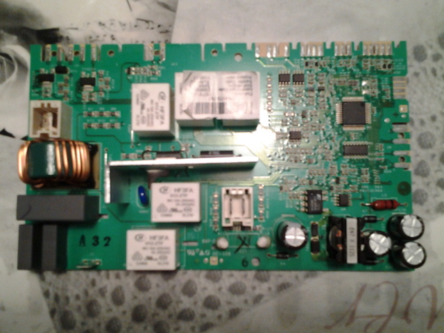

Je recherche des infos,j'ai mon lave-linge qui c'est arrêté lors d un cycle de lavage et plus rien, aucune alimentation semble arrivé au boutons de commande la prise fonctionne.

Résistance R57 hs (croix sur la photo ) sur platine puissance lave linge FAURE FWG1125P pnc 914579842.
Qui peut me donner la valeur de celle ci ?
Merci pour votre aide.

bonsoir,
carte de controle ref technique 208-02H ou 02L
R57 resistance ballast d'entrée 47 ohms 2W type anti surge flame proof.
cette R est hs car a servi de fuse pour protéger le reste de l'alim carte si vous ne remplacez que la R ça va recramer

Que dois je remplacer en plus de la résistance pour résoudre mon problème .

perso je ne sais pas répondre car pour être sur de ce que l'on fait seul un diag des chaines alim de la carte avec l'aide du schéma peut aider à identifier les composants hs ou douteux à remplacer.
certains préconisent de remplacer en aveugle tel ou tel composant je ne me livre pas à ce jeu de hasard car ça m'a occasionné quelques soucis désastreux .
procedure diag de votre carte
chaine alim primaire t2 vdr1 c1 c22 c23 r57 d4 c24
module découpage t1(e47x) d5 trsb1 u3 espace drain source et espace BP source .
boucle régulation r58 d8 c25 r62 q5 r60 r61 u4
sources basses tensions d7 l2 c29 c30 d6 c28
c'est ce que j'utilise comme procédure de diag
