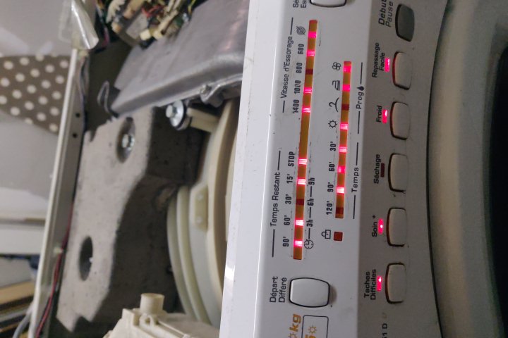

Bonjour a tous,
Après de multiples recherches sur mon problème, je me tourne vers vous 😁
Ma machine du jour au lendemain s'est mis a clignoté.
Toutes les LED clignoté très rapidement, madame me precisa qu'il y a eu un bruit sourd style condo qui lâche.
Je me mets a regarder le bousin, effectivement je vois une amorce sur une sortie de la carte après analyse je constate un transistor qui avait lâché.
Je commande une carte, la remplace et maintenant on dirait qu'il est bloqué sur un programme et ne veut rien savoir.
J'ai contrôlé, electrovanne, les différentes résistances, shunté le verrou de porte rien....
Je suis un peu a court de connaissances, j'ai même récupérer l'ancien EEPROM pensant que ça serait ça mais non.
Si quelqu'un a la réponse à ma question je suis preneur 🙏 j'ai pensé au sélecteur de programme. S'il-vous-plaît aidez moi a résoudre ce problème 👍
La photo montre l'état actuel de la machine.

Le module est t'il bien conforme pour vos références précises d'appareil ?

Je me suis fié a la référence de la carte, ça devrait être bon.

Non car le module doit être programmé, et la référence peut être celle du module vierge.

On parle bien de la carte de puissance ?
Si c'est le cas c'est pas cool...mais merci d'avoir répondu !
Donc même si j'ai récupéré ce qu'il semble être l'EEPROM ça ne changé rien.
La carte programme doit coûte un bras en plus j'imagine.

Cela dépend, il faut faire une demande avec les données précises de l'appareil pour que le module soit programmé en fonction. Mais il faut vous assurer de ce que vous avez installé au préalable.

Ok je vais voir quoi faire, je vais tenter de réparer la carte on verras bien.
