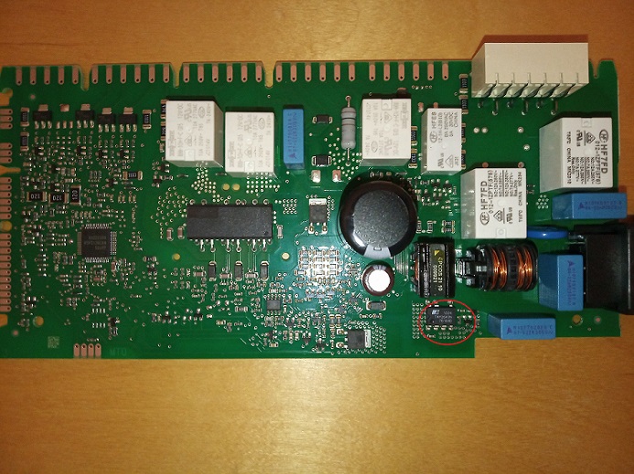

j'ai démonté la carte, visuellement elle ne présente pas de problème (photo en pj)
le composant entouré en rouge est le TNY264GN
comment être sur que le pb vient bien du TNY264GN?
ou puis je trouver le schéma de la carte MELECS EPG60610 (5560 D001000165C), j'aimerais effectuer des vérifications supplémentaires
le 19/01/2020 à 21:02
Vous serez sur en testant votre alimentation sur table en la mettant en charge vous allez vous rendre compte que les tensions vont s'effondrer et que le tny chauffe et se coupe.
S'agissant du plan il est là propriété du constructeur et introuvable il faut le relevé sur la carte et le mettre en forme.
