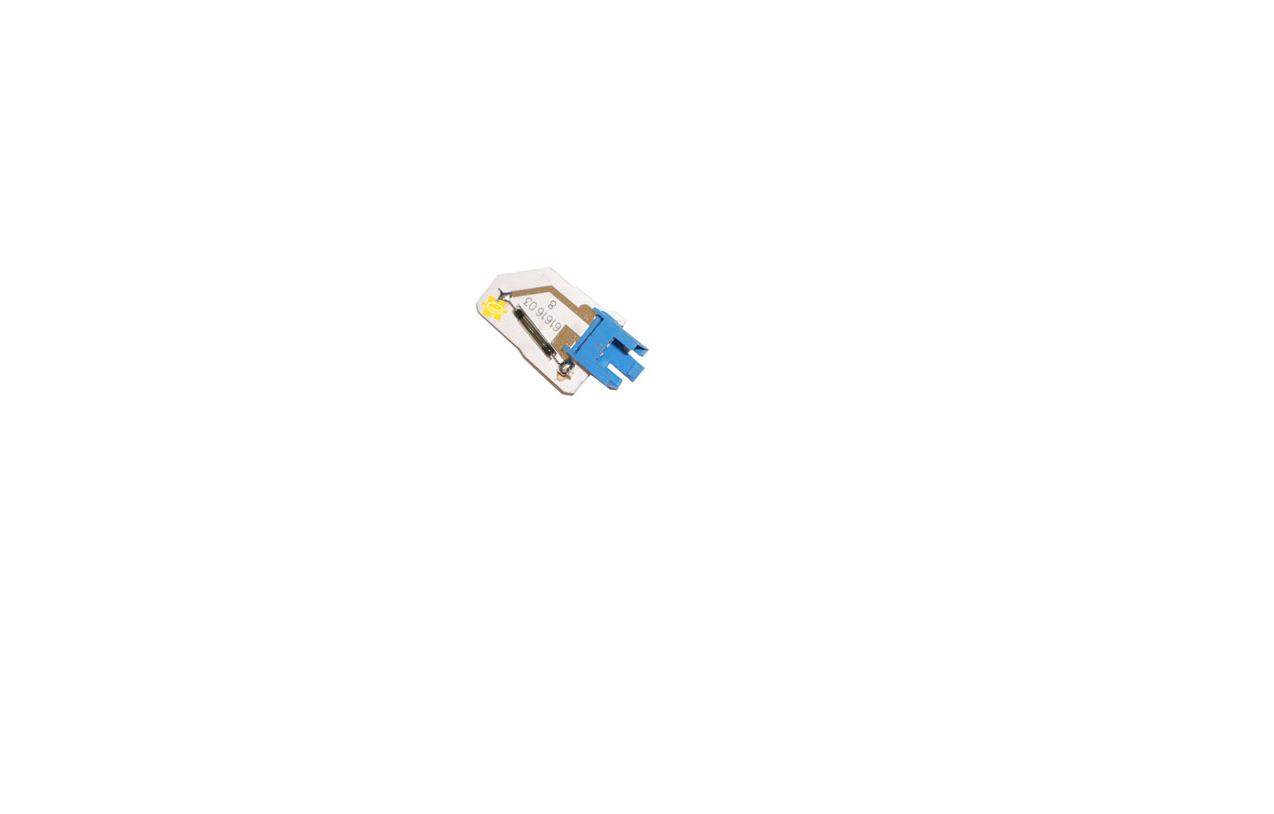

il faut commencer par vérifier si vous avez une bonne pression au niveau de votre robinet d'arrivée d'eau, puis en profiter pour contrôler que le filtre qui se trouve à l'entrée de l'aquastop n'est pas obstrué par du sable ou du calcaire par exemple.
Si tout est ok de ce côté là, il va falloir se diriger vers le débitmètre et plus particulièrement sur l'ILS de celui-ci, il y en a déjà eu quelque un de changé pour ce genre de panne.

du coup c'est quoi l'ils du débitmètre . et on parle bien de la piece qui rentre dans le bac a sel ?
le 16/01/2020 à 09:15
non. Vous le trouverez sur le répartiteur d'eau.(platine débitmètre)
Pour voir ou il se trouve ,en haut de cette page vous cliquez sur pièces détachées , puis sur votre gauche vous cliquez sur débitmètre , vous aurez la photo du répartiteur d’eau avec l’emplacement du débitmètre.
