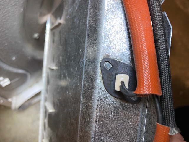

mon sèche linge beko DC7132 ne chauffe plus.
J'ai contrôlé je n'ai pas d'alimentation qui arrive a la résistance même résistance débranchée.
Sur le bloc résistance il y a 2 sonde.
Je pense que ca doit être le thermostat de sécurité et la sonde de température.(voir photo)
Le thermostat semble ok a l'ohmètre j'ai 0 ohms et la sonde j'ai une valeur de 723 ohms.
Avez vous les valeurs constructeurs pour contrôler la sonde de température?
Merci pour l'aide.

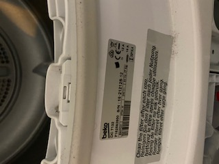

le 13/01/2020 à 18:02
références complètes de votre appareil, code usine et numéro de série svp ?
le 13/01/2020 à 20:07
voici les refs.
Merci de votre aide.
le 13/01/2020 à 20:11
Désolé pour la qualité de la photo du coup voici les refs.
Beko
DC7132
7182582800 S/N:16-212125-12
E927C21 2700W
le 14/01/2020 à 18:50
Valeur de la sonde à 25°c: 19kohms.
Il faudra remplacer la résistance au complet dans votre cas.
le 14/01/2020 à 20:32
merci pour l'info j'ai commandé la pièce.
Cdlt.
le 18/01/2020 à 18:12
Suite au remplacement de la résistance complète le sèche linge fonctionne à nouveau.
Merci pour votre aide.
