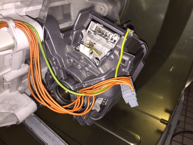

suite de mon précédent post avec question ci-dessous sans réponse donc je me permets de relancer merci par avance.
Quelles sont les valeurs minimales d'un moteur svp ? Il s'agit d'un LL siemens WXL 1260 FF , la réf moteur est 00144797. Les valeurs prises sur les cosses 2 par 2 de gauche à droite sur la photo jointe sont 1.4, 3 et 15.3. Merci
le 09/01/2020 à 12:21
Il s'agit de valeurs ohmiques bien entendu mesurées sur 200 ohms
bonne journée
le 10/01/2020 à 19:23
Dans les 1 à 3 ohms environ.

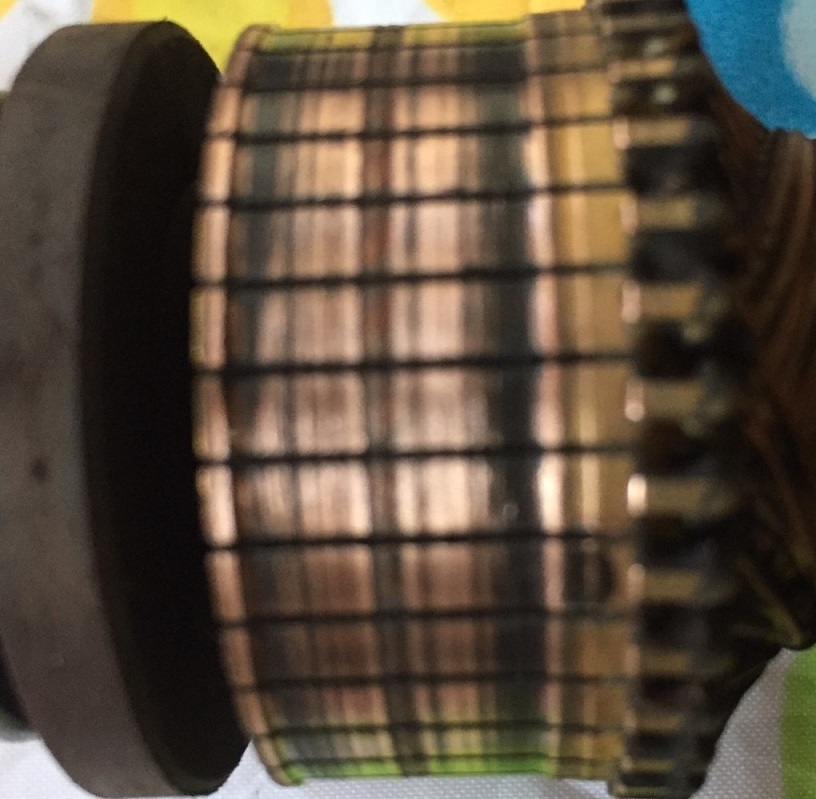

le 11/01/2020 à 12:33
les valeurs seraient bonnes mais le collecteur serait hs
le 11/01/2020 à 13:27
Il doit rester lisse eu ne pas accrocher.
le 11/01/2020 à 16:30
Il semble faire un petit bruit
Les charbons étaient usés jusqu’au bout et j’ai peur que la tresse n’ait abîmé le collecteur ce qui expliquerait le bruit tonitruant entendu ?
le 12/01/2020 à 10:12
C'est en effet tout à fait possible.
