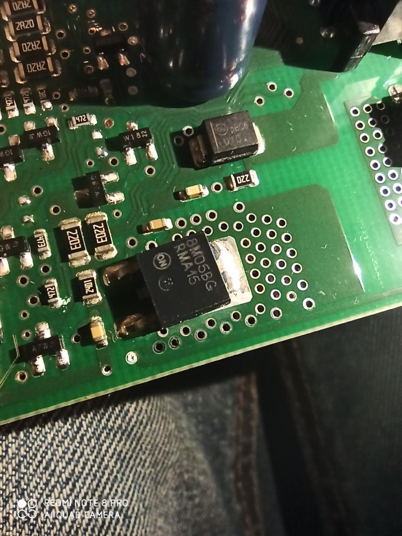

Bonjour, suite à un débordement, j'ai penché mon lave vaisselle pour faire partir l'erreur E15 ... du mauvais coté. L'eau est partie dans la carte électronique .
J'ai trouvé des traces d'oxydation sous le composant en photo, j'ai voulu le déssouder mais je l'ai .... détruit.
Dessus on peut lire 8M05BG RMA15.
Je ne trouve aucune datasheet sur ce composant, quelqu'un sait-il ce que c'est ?
Merci !!
le 29/12/2019 à 23:02
Je m'autoréponds c'est un régulateur 5 v genre 7805 (500mA).
Mon soucis venait d'un via HS (sous la patte du inférieure du régulateur sur ma photo).

voici la réponse que je vous ai envoyée hier vers 21h .
bonsoir
c'est un regu positif 78M05 package DPACK de chez ON semi ( ex Fairchild) datasheet jointe
on le trouve chez beaucoup de fournisseurs
sur la carte BSH on a en input 13.8v+/-0.3 et en out +5v+/- 0.1 chargé sous 100mA
