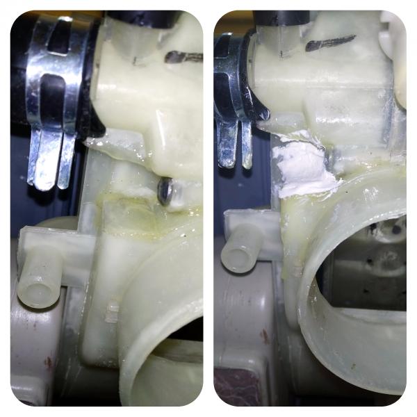

J'ai une machine a Laver Ecobubble ww80j3267kw, quelques goûtes au sol en 3 ans et aujourd'hui j'ai une grosse fuite au niveau de la grosse durite sous la cuve (1.5L qui fuit j'ai surélevé et mis un bac a vidange pour ne pas avoir d'eau au sol)
(J'ai démonter remonter la durite mais rien y fait elle n'est pas percer juste mal faites j'ai l'impression, elle s'emboîte mal comme ça fuit pas mal)
Quel solution j'ai ? Acheter une nouvelle durite ? Acheter un autre collier de serrage ?

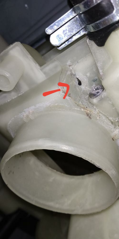

Merci pour vos réponses j'ai déposer la durite en inspectant je m'aperçoie que la cuve est percer par le bas.
Pensez vous que je peux colmater la fuite avec du silicone type Mastic ?
le 05/01/2020 à 14:33
J'ai colmater le trou par une colle bi composants (2h de séchage) très efficace un peu liquide au départ et devient une pate homogène puis j'ai recouvert de silicone (24h de séchage).
Après 2 machines plus aucune fuite.

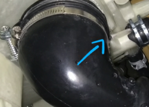

Bonjour ayant eu ecobubble 13ans c'est la durite sous le bac
Je viens de la changer j'ai repris même modèle je vais appeler sav sa fuit déjà
Même problème durite mal conçu,il n'ont pas changé
