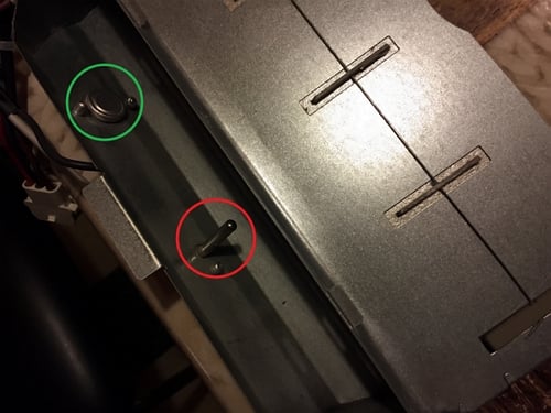

Bonjour, à tous, le sechoir ne chauffe plus, après vérification, le thermostat (en vert) est passant, donc, j'imagine fonctionne. Par contre, la sonde (en rouge) est complément ouverte (0 Ohm) j'imagine que ce n'est pas logique, ce doit être une CTN ou quelque chose dans le genre, non? et donc, avoir une résistance minimum..

Oups, désolé, j'ai oublié de mentionner le modèle.. et je ne sais pas éditer mon message. il n'est pas chez moi j'ai oublié, mais la résistance de chauffe est la même sur plusieurs sechoirs, Haier, Candy, ..

0 ohm c'est un court-circuit, en effet, la valeur de la sonde n'est pas bonne.
