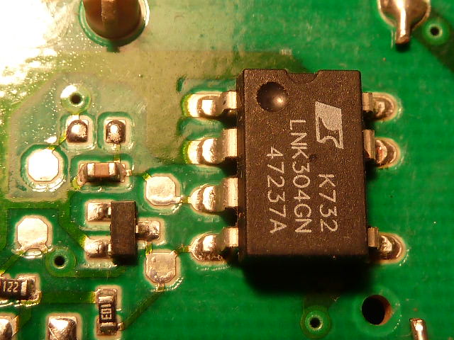

Mon sèche linge ne s'allume plus.
Apparemment vous connaissez bien le problème.
Pouvez vous me dire à quels éléments sont reliés BP (3) et FB (4) du LN304GN car je n'ai plus de pistes. Le tout a surchauffé.
Merc

pas de souci pour aider mais il faudrait dans un 1er temps préciser le modele du SL et si possible donner la ref technique de la carte cad celle qui est gravée sur le circuit imprimé coté soudures .Je suppose que c'est la 0097-00061 mais bon à confirmer

C'est bien la 0097_00061.
J'attends la livraison du matériel entre le 30 décembre et le 3 janvier pour la réparation.

photo jointe
le 30/12/2019 à 10:05
J'ai un circuit de 2010 et côté soudure il n'y a que le LN304GN, je n'ai pas d'autres composants.

Sur quels composants sont connectés BP et FB
du LN 304 GN
JM
le 30/12/2019 à 19:00
bonsoir
BP broche 3 est connectée sur le condensateur cms de 0.1µF
FB borne 4 va sur le collecteur du transistor driver de régulation qui est un 6CW et sur la résistance cms de 10k ohms qui est à coté
le tout comme sur la photo là ou il y a des pistes!

J'ai tenté d'enlever le circuit LN304GN, qui s'est arraché (en même temps, je me suis blaissé la main).
Maintenant que celui-ci est enlevé, je pourrais le remonter (avec un kit acheté au préalable), mais je me suis aperçu que le composant à trois pattes à gauche (transistor?) sur la photo est manquant (il s'est probablement arraché en même temps que le circuit imprimé). Est-ce que quelqu'un a une idée comment je pourrais trouver la référence de celui-ci ou une référence compatible?
