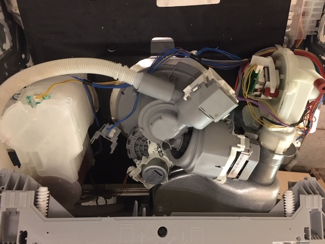

Je suis désespérée.
J'ai un lave-vaisselle Siemens, il ne cahuffe plus, il indique l'erreur E10, j'ai changé la carte de puissance et la pompe de cyclage.
Je ne sais pas où trouver la sonde de température ?est-ce la sonde optique ? et je ne trouve pas le pressostat ?
please help me
le 27/12/2019 à 09:52
L'ensemble pompe de cyclage comprends la résistance et la sonde sur cet appareil. Avez-vous bien reconnecter l'ensemble ?
le 27/12/2019 à 10:40
merci pour l'info donc il y a dans la pompe de cyclage, la sonde de température et le pressostat aussi?
oui, j'ai bien connecté, en fait c'est la même panne qu'avant d'avoir tout changer :(
est-ce que ça pourrait être la sonde de turbidité, il n'y a pas de résistance, est-ce normal ?
la résistance zeolith a l'air ok
que puis-je tester d'autres?
le 27/12/2019 à 10:43
Oui il faut vérifier la résistance zeolithe.
le 27/12/2019 à 14:35
Je trouve 130 kohms entre les 2 grosses cosses quand j'ai débranché la fiche, c'est trop ? ou normal ?
le 27/12/2019 à 15:47
Ce peut être normal pour cette valeur.
le 27/12/2019 à 16:42
du coup j'ai plus d'idée ce que ça peut être ?
le 27/12/2019 à 17:32
- 1) Il faudrait commencer par connaitre votre modèle qui commence par SN…………..
-2) quel est le programme utilisé (celui auto ou le programme 45° la clef)
-3) d’après vos mesure si cela concerne la résistance zéolith elle n’est pas bonne, les 130 kohms.
L’erreur E:10 correspond un à défaut de chauffage sur résistance Zeolith
le 27/12/2019 à 20:46
oui alors le modèle est SX56P592EU/A1
programme 45 ou 40 ou auto
la mesure de 13kohms veut dire que c'est la résistance zeolith qui a un soucis ?
le 28/12/2019 à 11:41
Oui exact, 130 kilo-ohms, c'est beaucoup trop, 130 ohms serait raisonnable.
