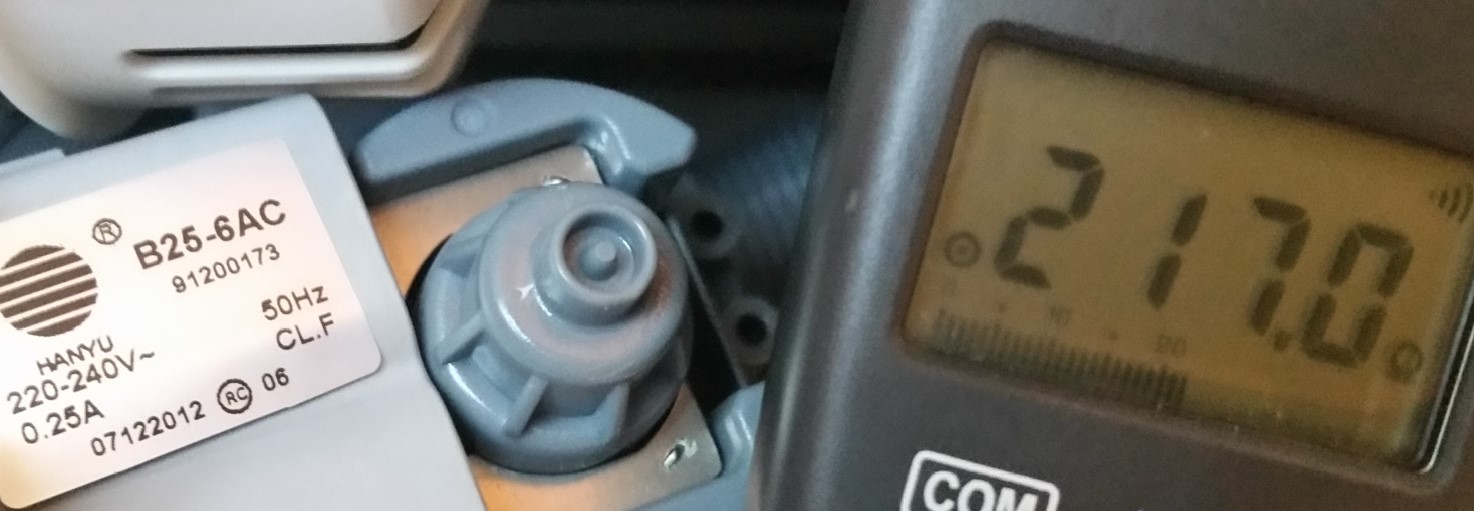

Bonjour,j'ai couché le LV et regardé partout, je ne vois rien d'anormal.tous les tuyaux son souples.
J ai testé la pompe de vidage avec un multimètre en position ohmmètre. je trouve la valeur de 216.Est il probable que la pompe de vidange soit défectueuse? Quels autres composants tester , et comment?
