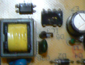

Mon lave vaisselle continental edison CELV 126FSA est en panne.
L'alimentation de la carte à claqué.
Référence de la carte LYP01413B0
Je sais remplacer cette pièce, mais comme elle a éclaté je ne peux lire sa référence !!
Une âme charitable aurait-elle la réf ,
Ce doit être un PWM genre TNY, lnk304pn..., il y a 7 pattes.
Les autres composants sont identifiables.
Merci d'avance. Laurent

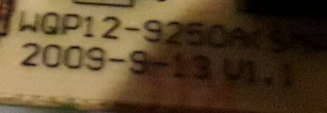

le 06/12/2019 à 21:12
bonsoir
comme vous ne donnez qu'une vue partielle de la carte...... je suppose que c'est la ref technique WQP12-9250A...... mais bon supposition
le circuit IC3 est un LNK364Pn mais si vous ne remplacez que ce circuit ça ne fonctionnera pas car vu son état il y a d'autres composants qui ont été tués lors du flash de surtension .....
lesquels ? seul un diag carte le dira
le 06/12/2019 à 22:04
Bonsoir ! C'est cool ! merci !Votre référence est bien celle-ci, vous supposez bien.
Bien entendu, je changerai la résistance fusible, et toutes les capas.
De toute façons, on est sur une alim low cost...
Merci encore et bravo pour votre forum ! Laurent

Je tente de diagnostiquer à la hauteur de mes compétences cette même carte wqp12-9250a, je n'ai plus d'allumage, pas de led allumé, le bouton marche fonctionne ainsi que le capteur porte fermé. Je mesure 230v à l'entrée de la carte.
Le flotteur fond de lave vaisselle n'as pas ouvert le circuit.
L'état général de la carte à l'air bon, pas de capa en choux fleur, pas de trace de chauffe.
Je butte un peu.
Un transfo peut-il être mort même sans trace de chauffe?
Je suis preneur si vous avez une piste.
Merci d'avance!
David

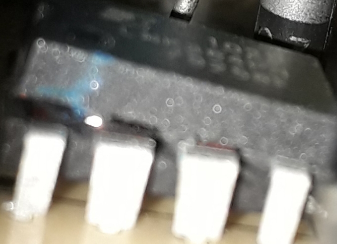

Bonjour, mon lave vaisselle vient d'avoir les mêmes symptomes aujourd'hui, du coup j'ai essayer de trouver d'ou ca venait et je suis tombé sur le même model de carte que David. C'est pour cela que j'arrive sur cette page d'ailleurs !
De mon coté j'ai une inductance qui a éclaté, la L1. Je n'ai pas trop d'idée comment trouver sa valeur, et si son changement suffira.
Si ca peut aider :)
le 12/04/2020 à 08:56
Merci mamigas pour vos très bon conseils.
J'ai fini par identifier lnk304pn ouvert en deux, j'ai commandé ce composant avec les deux capa attenantes.
J'attends le passage du facteur, et je vous tiendrais au courant !
A bientôt
David
le 12/04/2020 à 14:27
De mon côté malgré la même référence de carte c'est un lnk 364pn et non 304pn. Avez vous bien vérifié ? De mon côté j'essaie d'identifié ma self mais pas facile de lire le code couleur car elle est détérioré.
