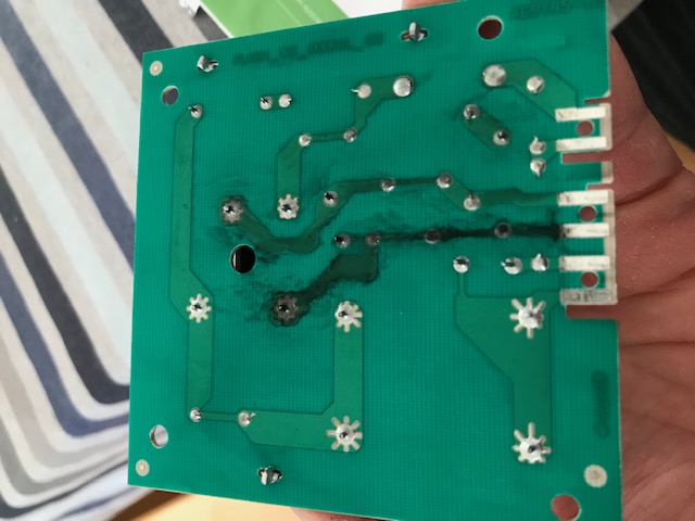

La panne: pendant le dernière lessive (la lessive "fatale"), le lave-linge faisait un bruit bizarre pendant le lavage (cloc cloc, comme quand un bouton métallique frappe contre le hublot) à chaque fois que le tambour devait commencer à tourner. Au moment de l'essorage le tambour ne voulait plus tourner du tout.
J'ai ouvert la bête et constaté que la carte électronique de commande du moteur était grillée: deux condensateurs et une résistance étaient noirs, et sur l'autre face une piste du circuit imprimé avait brûlé (voir photo).
J'ai commandé et installé la même carte neuve, mais le problème est toujours exactement le même. Si je lance une lessive l'admission d'eau se fait sans problème mais après cela le tambour ne bouge pas. Aucun bruit venant du moteur. Quand j'annule le programme en cours la vidange se fait sans problème, et aucune indication anormale sur le panneau de commande.
Le moteur tourne normalement quand je fais tourner le volant à l'arrière du tambour. Courroie en bon état.
Des idées? Est-ce que la carte d'électronique de puissance, en grillant, aurait pu endommager le moteur en aval? J'aimerais avoir quelques idées avant de me lancer dans la dépose du moteur.

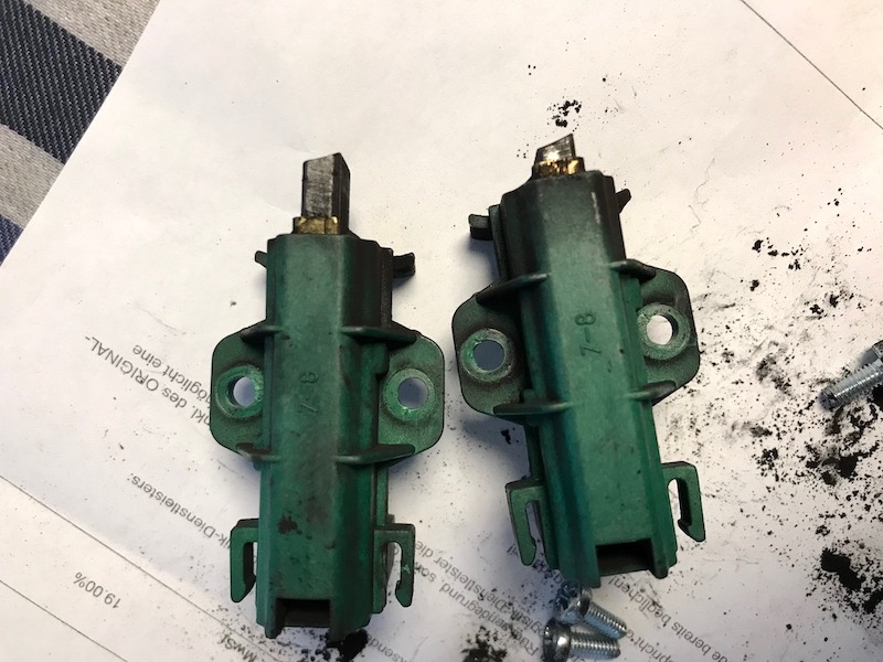

Voyez au niveau des charbons moteur, qu'ils entrent bien en contact avec le collecteur (Partie rotative).
le 11/12/2019 à 23:00
Merci! C'était effectivement bien les charbons. J'en ai commandé deux nouveaux en ligne pour à peine 15€ et maintenant la machine à laver remarche!
En photo, les charbons usés. L'un faisait 8mm de long, l'autre 3mm alors que neufs ils font presque 40mm.
Merci encore!
