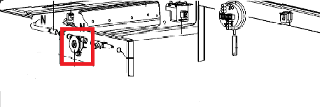

j'ai un lave linge whirlpool référence: AWM8901 qui indique le code panne FH. J'ai vu sur internet qu'il s'agit d'un problème d'arrivée d'eau. Mais le robinet marche bien, et aucun filtre n'est bouché. On nous oriente vers:
-l'électrovanne (3,59kohms et l'eau arrive, j'ai vérifié la continuité entre la pièce et la carte)
-le débitmètre (j'ai testé la continuité mais je n'ai pas fait le test sous tension qui doit indiquer des valeurs variables pour certifier que la pièce marche bien)
-le pressostat (j'ai soufflé dans le tuyau en mesurant les contacts qui basculent bien et j'ai des valeurs ohmiques)
- la chambre de compression (elle est transparente et il n'y a rien dedans qui est bouché)
-La pompe de vidange (96,6ohms, elle tourne et n'est pas bouché, ni le tuyau d'évacuation ni les durites)
J'ai donc quasiment tout mesuré, sauf le "débitmètre sous tension". Je penche donc pour la carte électronique, mais je reste toujours sur un doute... Si quelqu'un pouvait me dire comment être sûr qu'il s'agit bien de la carte qui a un défaut interne, ce serait super.

Je vous confirme que la carte électronique n’est pas en panne.
Par rapport tous les contrôles effectués, je constate que la pompe de vidange n’est pas bonne.
Petit rappel : pour qu’une pompe de vidange soit bonne, il y a deux critères à prendre.
- elle doit tourner librement sans à-coup en alimentant en 220v
- la valeur ohmique doit être bonne.
Donc pour la remise opérationnelle de votre appareil je changerais la pompe de vidange.
(Après contrôle de ce que vient de vous donnés)
le 01/12/2019 à 12:36
salut
d'apres ce que tu dit
c'est ton debit metre qui pose probleme soit il est bloquer soit a remplacer
le 01/12/2019 à 14:02
Problème de débitmètre assez probable en effet.

merci de vos réponses. Huggy, je ne te suis pas dans ton diagnostic. Tu penses que c'est la pompe de vidange qui est en cause? C'est quoi qui te donne cette hypothèse? La valeur ohmique que je t'ai envoyé? Parce que avec tous les essais que j'ai effectué depuis, la pompe marchait déjà sans problème. pour répondre à rocky et à sebménager, dernièrement j'ai pu faire le test du débitmètre sous tension et il est bon au final, j'ai des valeurs qui s'emballent sans arrêt quand je le mesure directement à l'ohmètre sur ses bornes. Il ne me reste plus que la carte que je pense être en cause. J'ai voulu faire plusieurs essais pour être sûr de moi. Un programme rapide 30 minutes, ça a marché. Ensuite un programme synthétique d'1h40 environ, ça a marché... Et pour une raison mystérieuse le dernier essai n'a pas marché. La machine recommence avec son code FH. Mais je n'étais pas présent à ce moment là, donc je n'ai pas pu relever le moment exact ou la machine s'est arrêtée. Mais en gros elle joue en aléatoire dans mes souvenirs. Elle peut s'arrêter au début, ou alors aux trois quart du cycle, genre rinçage. Au final, ça me décourage tout ça. Ce n'est pas mon lave linge mais celui d'un ami. Et sincèrement, l'orienter vers l'achat d'une carte électronique ça m'emballe pas tant que je suis pas sûr à cent pour cent que c'est cette pièce qui est bien en cause. C'est pour ça que je suis là à vous demander vos avis et conseils sur la question. Pour ne pas faire une connerie qui serait coûteuse à cet ami. Si vous avez d'autres conseils à me donner je suis client. Je peux encore faire des tests si besoin.
