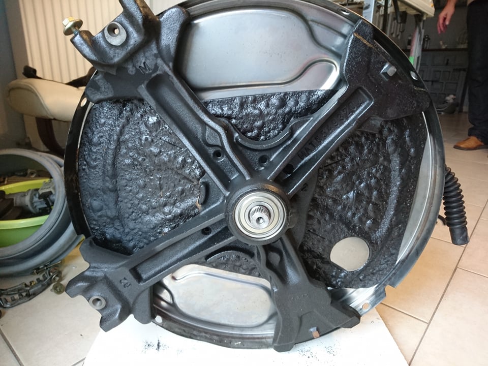

Bonsoir à Tous,
Comment faire pour extraire le croisillon d'une Miele afin de remplacer les roulements ?
J'ai déjà tenté à l'aide d'un marteau et d'une pièce de bois, mais en vain.
WD40 à gogo ! Rien à faire , c'est bien bloqué.
Merci pour votre aide.

Il est normalement fixé sur les bords de la cuve. Ensuite il faut retirer le tambour, au pire utiliser un arrache pour l'extraire.

J'ai bien enlevé toutes les vis de fixation de ce croisillon en bord de cuve. Malheureusement, je ne dispose pas d'un "arrache" pour l'extraire. Oserais-je encore frapper plus fort sur la fusée (axe) à l'aide d'une massette cette fois-ci et un bout de bois comme protection ? Faut-il chauffer au chalumeau ? Bonne journée.

C'est l'axe tambour, si la façade de cuve est toujours en place vous ne pourrez y arriver.

Si toutefois j'écartais au maximum le croisillon à l'arrère de la cuve, n'y aurait-il pas assez d'espace entre la façade de la cuve et le tambour pour réaliser cette opération de chasser son axe?
Quelques centimètres suffisent pour décaler ( par ondes de choc ) ce croisillon de ses deux roulements je pense.
J'ai bien peur aussi que le roulement côté cuve soit bien "soudé" à l'axe par le temps et la rouille.

bjr , un arrache est la solution , ne tapez pas sur l'axe tambour , si vous le déformez vous ne pourrez ni sortir ni remettre le croisillon

Bonsoir Nico, j'y suis finalement arrivé à extraire ce fameux croisillon avec un arrache-roulement de taille, avec en plus quelques coups de marteau sur l'axe (protégé) . Il me reste maintenant à extraire le roulement côté cuve. Je pense pouvoir y arriver . Merci pour ton message. Eric.

il faut vraiment taper fort pour chasser l'axe en protégeant le pignon je viens de le faire sur mon lave linge pour moi
c'est le croisillon interne du tambour qui est hs
celui que j'ai trouvé sur ebay ne correspond pas finalement
je suis donc à la recherche de cette pièce pour un W3764
