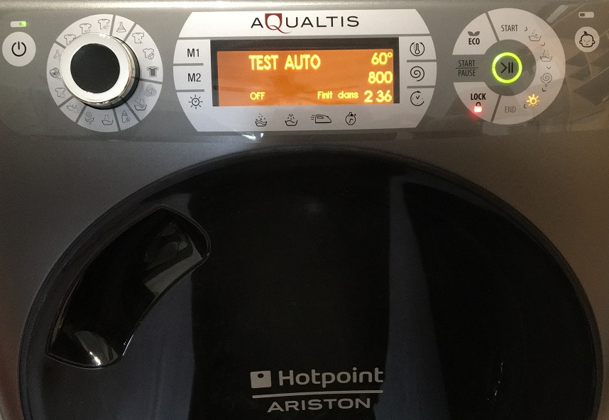

J'ai acheté cette lavante-séchante début août 2019. Elle a très bien fonctionné 1 mois.
Depuis, au lancement d'un lavage, la pompe tourne et j'ai le message "Pas d'eau".
C'est arrivé depuis que j'ai voulu utiliser la fonction "Différé" (hasard ou pas, je ne sais pas).
J'ai fait les vérifications d'usage Tout est OK.
Je n'ai plus qu'un seul programme qui fonctionne (lavage séchage en 45 mns).
J'ai fait les teste (M1-M2-Soleil-Horloge-spirale, thermomètre puis M1-Thermomètre) et tous les tests sont OK.
Peyt-être un problème plutôt informatique vu qu'il y a un programme qui fonctionne bien mais ...
J'ai acheté cette machine sur le site maisonista qui a disparu du paysage et, malgré mes efforts, Whirlpool ne veut pas entendre parler de moi.
Avez-vous des suggestions ?
Merci pour votre aide.

Pas évident sur ce modèle. Il faudrait réaliser un diagnostic avec l'aide de l'outil de programmation de la marque en faisant appel à une station technique agréée de la marque.

C'est ce que je me dis de plus en plus. Comme Whirlpool ne veut pas me reconnaître comme client, je voulais d'abord voir si quelqu'un peut m'aider.
