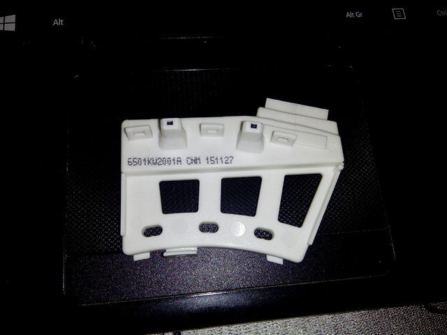

Bonjour! Au démarrage mon lave linge essaye de tourner en faisant un bruit sourd mais en vain;le tambour se remplit d'eau et affiche code erreur LE (problème moteur ou ses accessoires).J'ai démonté le rotor ;le stator et le capteur que j'ai soupçonné défectueux. Prière me montrer comment tester ce capteur(référence-6501KW2001A) avec un multimètre.

votre code erreur indique le remplacement du capteur de position du rotor du moteur.
pour répondre à votre question ,voir vidéo sur youtube pour cela taper sur votre moteur de recherche :
Comment résoudre un code panne LE (défaut de moteur) sur un lave-linge LG ?

Je tiens a te remercier pour ton orientation vers You Tube .Comment tester le capteur a effet HALL du lave linge LG. Finalement c’était lui qui était défectueux.
