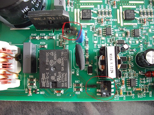

Bonjour apres une panne sur mon seche linge et apres l'avoir demonté je me suis rendu compte que sur le module electronique, 2 composant avait cramé, c'est la R118 et le U8 (entouré en rouge), je voulais savoir d'ou venais le probleme? car si je remplace la carte entiere qui me coutera environ 100€ je voudrais etre sur que tout fonctionne par la suite.

Il s'agit de l'alimentation du module, donc oui le remplacement du module devrait solutionner votre problème.

Savez vous pourquoi ses 2 composants ont cramés, le seche linge ne sert pas souvent et malgré qu'il a 8 ans.
le 04/11/2019 à 19:15
Souvent par vieillesse tout simplement, ou à cause d'un surtension par exemple. C'est assez fréquent sur ce type de composant.

Bonjour, je reviens donner des nouvelles de ma réparation, apres avoir reçu le module et remonter l'ensemble, j'ai testé le seche linge qui fonctionne tres bien, j'attendais de faire vraiment un cycle entier avant de vous ecrire pour etre sur, mais voila c'est fais et tout ai redevenu normal, en esperant qu'il soit reparti pour 8 ans ;)
un grand merci pour les réponses apporté
