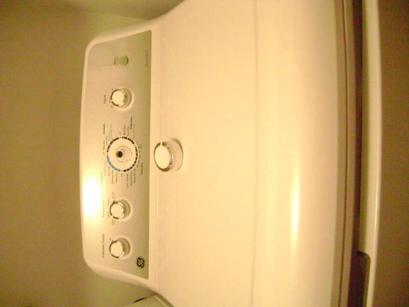

J'ai un problème avec le sèche-linge de marque GE, il a seulement 2 ans. La minuterie ne fonctionne plus, la roulette tourne dans le vide alors incapable de démarrer la machine. Est-ce qu'il y a quelqu'un qui a déjà eu ce problème? Si oui comment puis-je le résoudre.

Merci. Le modèle est : GTD45EBMK0WS série : DH81793C Je vous joins une photo. J'espère que cela pourra vous aider. Merci à vous,
le 04/11/2019 à 18:29
L'axe est peut être simplement cassé, ou l'emboitement du bouton peut être.
le 04/11/2019 à 22:44
tout a fait daccord avec sebmenager
laxe du bouton et casser ou cet le bouton qui et cassé
le 04/11/2019 à 22:58
Merci. J'ai vérifié et ça n'a pas l'air cassé. Est-ce qu'il autre chose que je peux vérifier? Puis-je tourner l'axe avec une pince. Est-ce que ça peut l'endommager? Merci à vous,
le 04/11/2019 à 23:23
dapres ce que vous dite la tige net pas cassé mais cest le bouton qui et cassé alors
oui vous pouvez tourner la tige avec une pince mais 1/4 de tour et vous aller voir si votre seche linge redemarre
le 05/11/2019 à 01:12
Merci. Je l'ai tourné comme vous avez dit et ça fonctionne mais ne clique plus comme avant. Mais le plus désolant c'est qu'elle n'a plus de chaleur? Est-ce que cela se peut qu'elle n'obéisse plus à la minuterie? Et surtout est-ce que cela peut affecté la chaleur? Un peu découragée. Un achat fait en juillet 2017. Merci â vous,
le 05/11/2019 à 02:46
Bonjour, Pour la chaleur c'est rentré dans l'ordre. Là je viens de m'apercevoir que le bouton est cassé il ne l'était pas il me semble. Je crois que c'est à force de le renter ?? Je vais aller acheter cette pièce et je vous reviens. Merci.
le 05/11/2019 à 22:47
Merci aux gens qui m'ont répondu. J'ai changé le bouton et c'est entré dans l'ordre. La perspnne aux pièces m'a dit que sur ce modèle c'était fréquent.
