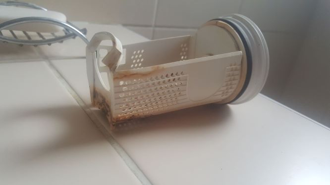

Mon lave linge Brandt présente le code erreur F01. En nettoyant le filtre j(ai remarqué qu'il était abîmé.
Pensez vous que c'est le lien de la panne (voir photo)

- F01 correspondent à un problème de remplissage de votre machine à laver Brandt.
le filtre abimé ne rentre pas en ligne de compte.
- vérifier pression et débit d'eau?
- vérifier chambre de compression?
- vérifier pressostat?

Est ce normal que mon filtre soit si abîmé ? Il semble brûlé....
le 04/11/2019 à 22:27
re bonjour oui ces normal que votre filtre darriver d'eau soit si abimé il et bouché et si la machine mes trop de temp a se remplir elle se met en defaut
démonté le filtre et essayer votre machine san filtre elle ne risque rien

Concernant le filtre de la pompe de vidange
Moi je dis non ce n’est pas normal (pour ma par le filtre à était monté de force et en visant il à déformé la pièce.
Moi je vous conseille d'en mettre un autre (neuve ou occasion)

bonjour huggy je suis daccord avec vous pour le filtre de vidange se nest pas normal quil est dans cette état
on parle de remplissage darriver d'eau dans la machine
vérifier letat du filtre qui se trouve a larriver d'eau de la machine ou du robinet d'alimentation
si la machine met trop de temp pour se remplir elle se met en defaut

J’insiste sur cela : relisez bien ce que demande Nath (Pensez vous que c'est le lien de la panne (voir photo)
Merci par avance,
Concernant la panne : j’ai tout mis sur mon premier poste, ainsi que la question posé sur le bouchon de la pompe de vidange.
Nath insiste sur la déformation du bouchon de la pompe en pensant que la panne viendrait de là.
J’ai bien précisé que le bouchon déformé ne rentre pas en ligne de compte, au sujet de la panne.
Le code F01 correspond à un problème de remplissage de votre machine à laver Brandt.
