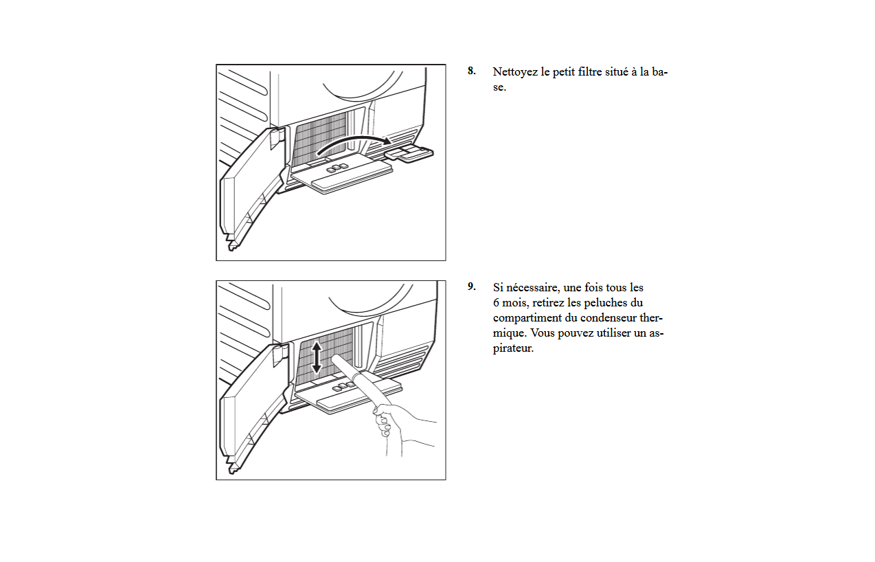

voir les deux photos
le 30/10/2019 à 09:35
Merci pour la réponse mais j'ai vu les photos sur le site de aeg déjà. Comme dis dans mon post initiale aspirer ne fonctionne pas ici car le condensateur est bien encrassé avec l'humidité et les résidus (cela fait comme une pâte.....)négligence de ma part pas nettoyer régulièrement.
Si vous avez une idée comment enlevé le condensateur pour pouvoir le nettoyer correctement sous eau (avec pommeau de douche)A+

D’après la notice si l'entretient aurai était faite à chaque utilisation il y avait aucun motif de sortir le condenseur. (Un coup d’aspirateur aurait suffit)
Dans votre cas vous n'avez pas le choix, il faudra le démonter entièrement pour nettoyer le condenseur au karcher puis bien le souffler à l'air comprimé. (Il faudra toute une matinée de travail)

Le condenseur ne se démonte pas sur cet appareil. Vous pourrez y accéder en retirant le tambour de la machine. C'est une intervention assez complexe mais faisable.
