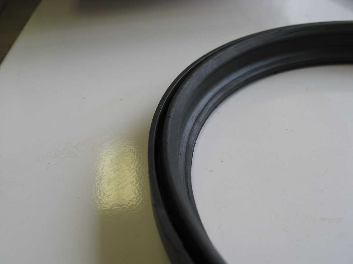

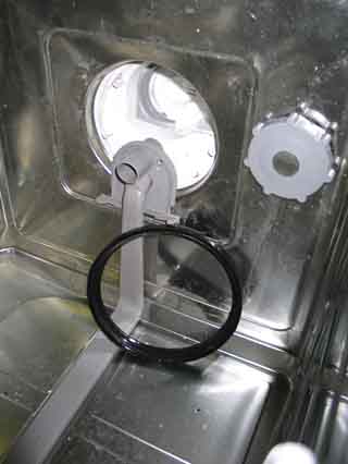

J'ai démonté totalement un lave vaisselle Siemens Aquasensor; je n'ai pas noté le sens de montage et comment se place exactement le joint qui fait l'étanchéité entre le fond de cuve et le bol ( voir photo); ce joint fait environ 20 cm de diamètre
merci de m'aider
le 05/02/2008 à 12:32
Ce joint se place entre le bol et le fond de cuve.
Vous avez une petite lèvre qui doit s'emboiter dans l'orifice circulaire de la tole.
Ensuite le bol vient s'emboiter sur le joint.

j'ai bien repéré une rainure dans le joint mais le diamètre est trop grand par rapport à l'orifice circulaire de la cuve; donc si j'ai bien compris vos explications, on place tout d'abord le joint dans le bol, puis on vient le placer contre l'orifice du trou et la lèvre du joint se positionnne automatiquement; la rainure n'est pas utilisée lors du montage; ci joint une photo du joint; est ce bien le sens de pose ( bol en dessous); la rainure qui a mon avis n'est pas utile au montage apparait bien
merci de votre réponse complémentaire
