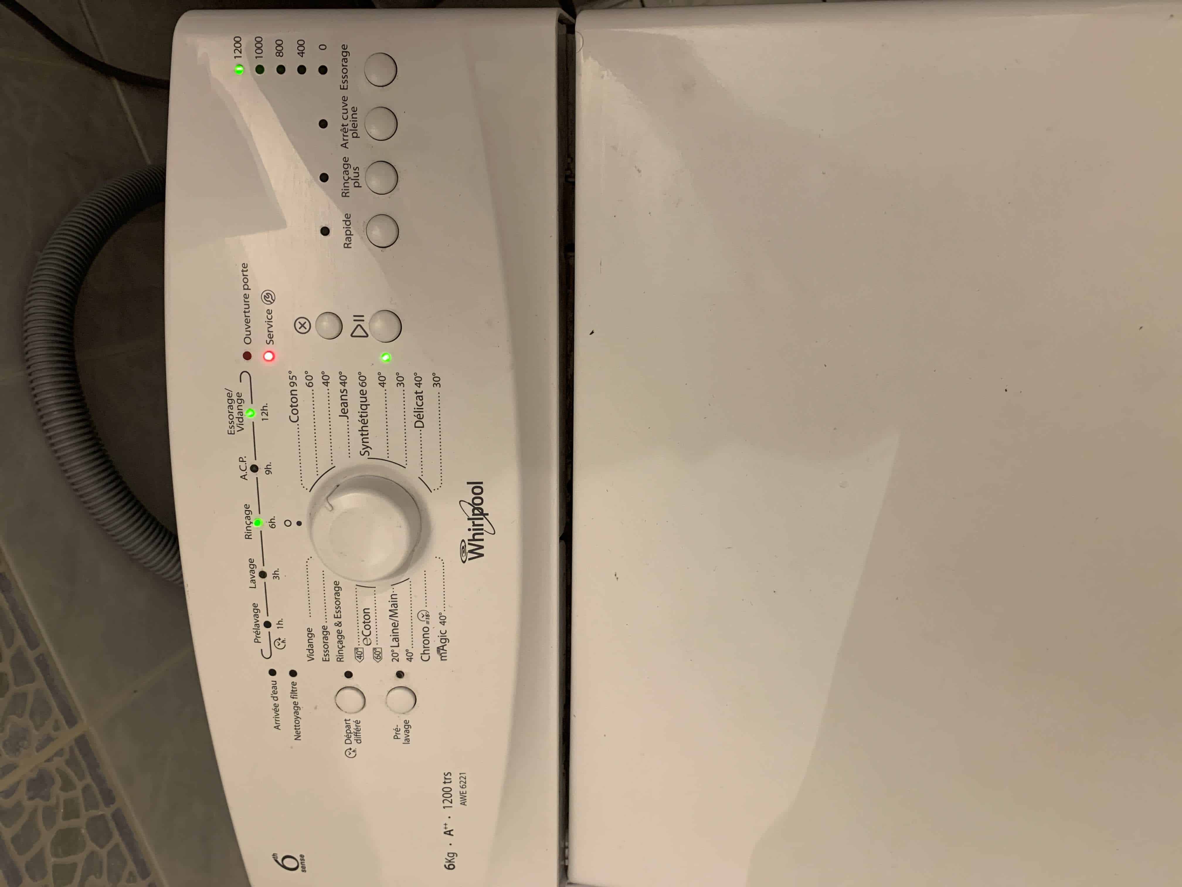

Bonjour, mon lave linge ne demarre plus. Lorsque je sélectionne un programme au hasard, j'entends la pompe de vidange qui tourne. Je n'ai pas d'ecran pour afficher des codes erreurs, seuls les témoins Rincage et essorage /vidange sont allumés ainsi que le Service, en rouge. Sur internet il est écrit que cela correspond à un défaut de sonde de température, je l'ai donc changée mais rien n'y fait. J'ai également vérifié la résistance, l'électrovanne, le pressorat, l'arrivée d'eau etc grâce à un ohmetre, tout est bon.

d'après ce que vous dites c'est bien un problème de sonde de température (mais pour confirmer il faudrait mettre la photo du bandeau au moment de la panne )

le 25/10/2019 à 09:56
Bonjour, je vous joins une photo du panneau.
La panne est intervenue sans que j'ai fait quoique ce soit, en branchant la machine je sélectionne n'importe quel programme et les diodes s'allument sur comme la photo. J'entends juste la pompe de vidange.

je confirme le code erreur f05
défaut dans la détection de la température.
Si pendant le pas de chauffage pendant le cycle de lavage, la valeur de la CTN est hors de tolérance F05 apparaît.
