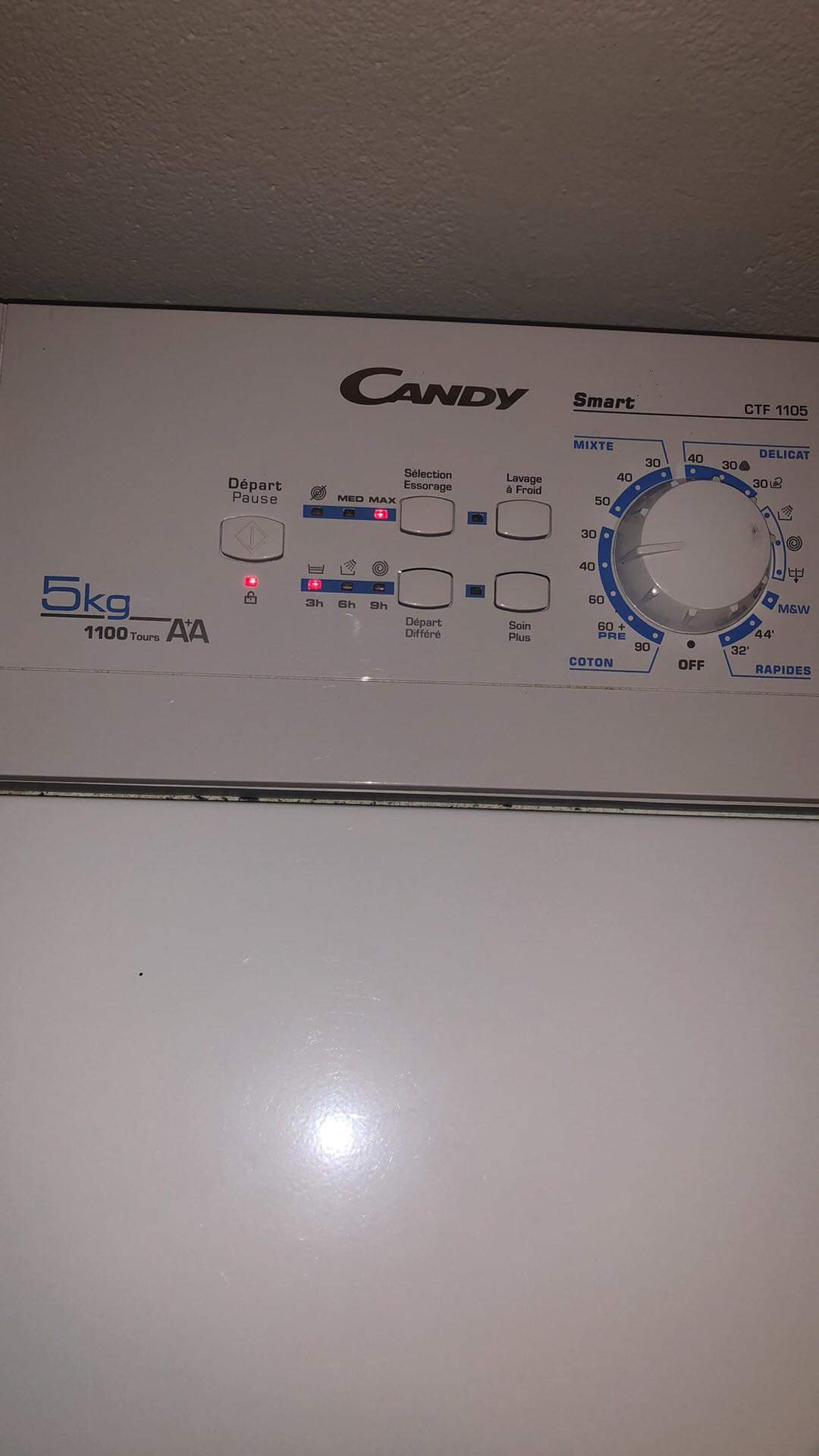

bonjour j'ai recupéré lave linge candy smart ctf 1105 flambant neuf hors lorsque je l'allume reste bloque sur lavage différéimpossible de le faire démarrer de suite
Quelqu'un peut il m'aiguiller merci
le 24/10/2019 à 16:36
Un appui prolongé sur départ ne change rien ?
le 24/10/2019 à 18:21
Bonsoir je l'ai fait pendant 10s mais rien le témoin verrouillage clignote sans cesse le couvercle ne se verrouille pas par contre

Il faudrait jeter un oeil sur le module électronique en ce cas, et vérifier l'état de ses composants.
le 26/10/2019 à 09:25
D’après la photo : si l’appareil est en début de programme.
Et que la porte soit bien fermée après avoir sélectionné l’appareil est appuyé sur le bouton marche.
Cadenas allumé : veut dire que le contact de porte est en position ouvert.
Moi personnellement je commencerai par shunter le contact de porte, pour voir si l’appareil démarre, avant de toucher à la carte électronique.

Merci Huggy par déduction après réflexion j'arrive a la même conclusion que, vous reste a trouver tuto pour étudier manœuvre
je remercie Sebmenager egalement et je vous tiens au jus
