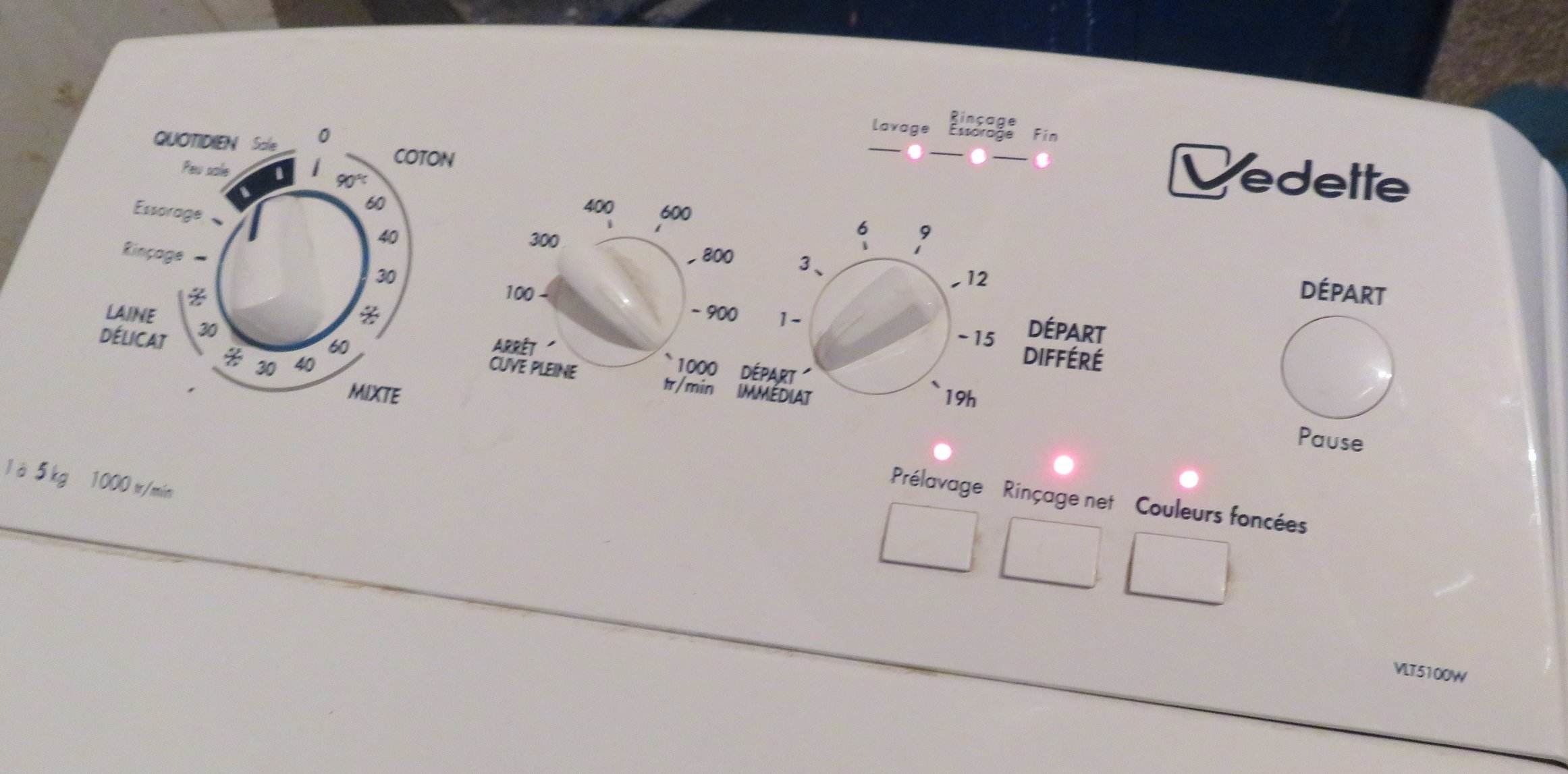

Ma Machine vedette VLT5100W-F/02 a les 6 voyants qui clignottent : "Lavage", "Rincage-Essorage","Fin" en Haut ; et en Bas : "Pré-lavage", "Rincage net", "Couleurs Foncée"
Elle ne démarre pas : rien.
Un truc en plus bizarre : quand j'appui couleurs foncée et prélavage : là jepexu tenter de démarrer et elle fait "semblant" de démarrer puis s'arrête et tout reclignotte

Bonjour voici une photo : tous ces voyants clignotent en même temps et très vite.

Rebonjour,J'ai lancé un PAD et je ne tombe pas sur un code que je sais lire : le resultat du PAD est : Led 1 (lavage) + Option 2 + Option 3.
Et je ne trouve pas le code erreur correspondant.

J'ia toujours les 6 voyants qui clignotent et le résultat du PAD est : Led 1 (lavage) + Option 2 + Option 3... code erreur que je retrouve nul part.

Mesurez la résistance pour voir, et il ne vous restera que le module électronique à incriminer en ce cas.Vous pouvez y jeter un oeil, pour voir l'état de ses composants.
le 29/10/2019 à 20:34
remplacez le condensateur mkp (rectangulaire) de 680nF , au milieu du module elctronique

Bonjour, J'ai réparé mon lave-linge en remplaçant le condensateur bleu de la carte de commande. Voici la description de ma panne : Les 6 voyants du tableau de commande de mon lave-linge vedette clignotaient quelques secondes après sa mise en marche, juste après que le moteur donnait l'impression de vouloir se lancer, mais sans succès. J'ai lancé la procédure d'auto-diagnostic PAD. Elle m'a donné une combinaison de voyants ne figurant pas dans le tableau. Génial ! J'ai cru que c'était les charbons du moteur. Je l'ai démonté et j'ai sorti les charbons qui sont loin d'être usés. J'ai tout remonté. Mes recherches sur internet ont montré que d'autres personnes avaient rencontré le même problème : les spécialistes concluaient à une insuffisance de puissance pour lancer le moteur et préconisaient le remplacement du gros condentateur bleu. Bravo pour eux. Ils avaient raison. Coût de ma réparation : 5,50 € le condensateur port compris. Le condensateur est facile à dessouder et le neuf est encore plus facile à souder. Le lave-linge fonctionne de nouveau parfaitement
