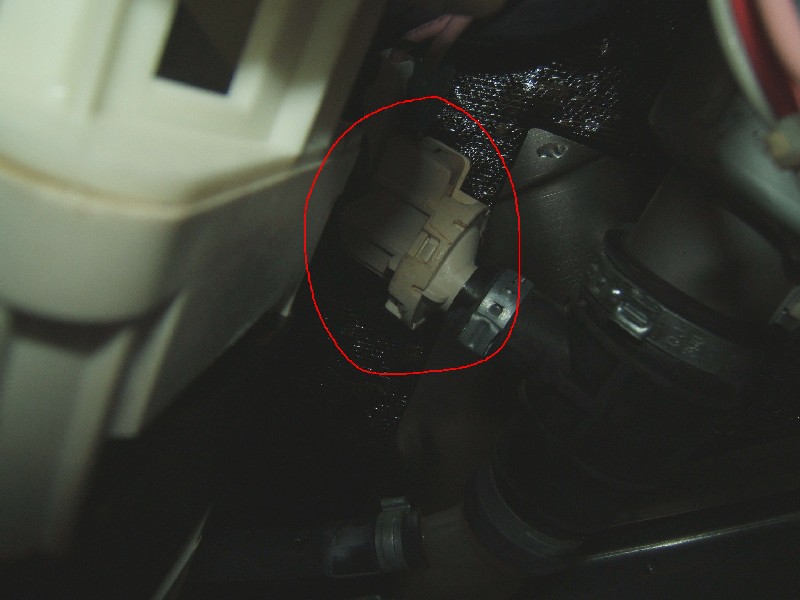

J'ai testé tous les fils de la porte à l'ohmmètre, ils sont tous bons. N'étant pas spécialiste, certains composants me sont inconnus, qui peuvent peut-être provoquer la panne. Comme celui-ci ? Cdt

En ce cas l'eau doit entrer dans la cuve.
Sur votre photo, c'est un pressostat qui va vérifier la présence de l'eau lorsque la pompe de cyclage se met en marche.Vous pouvez d'ailleurs la contrôler, si sa turbine n'est pas coincée.

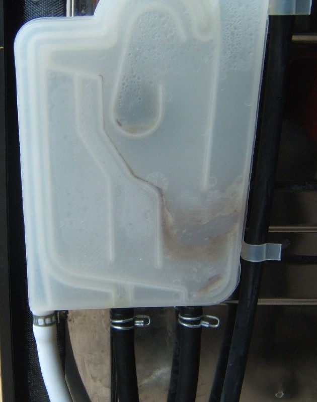

Bonjour, par ailleurs, depuis quelque temps, les programmes courts ne fonctionnaient plus. Détérioration progressive, 1 seul fonctionnait à la fin, et maintenant plus rien. Un problème lié à la quantité d'eau ? Peut-on soupçonner le répartiteur d'eau ? Il a l'air en bon état, mais... Comment le tester ? Cdt

Problème résolu, tous les programmes fonctionnent. Malgré son apparence, le répartiteur d'eau était la cause du problème.
Il y avait bien une tache brune, toujours là après nettoyage, mais ce n'était pas bouché à cet endroit.
Remède employé : vinaigre blanc pendant toute la nuit !
Merci pour votre aide. Cordialement
