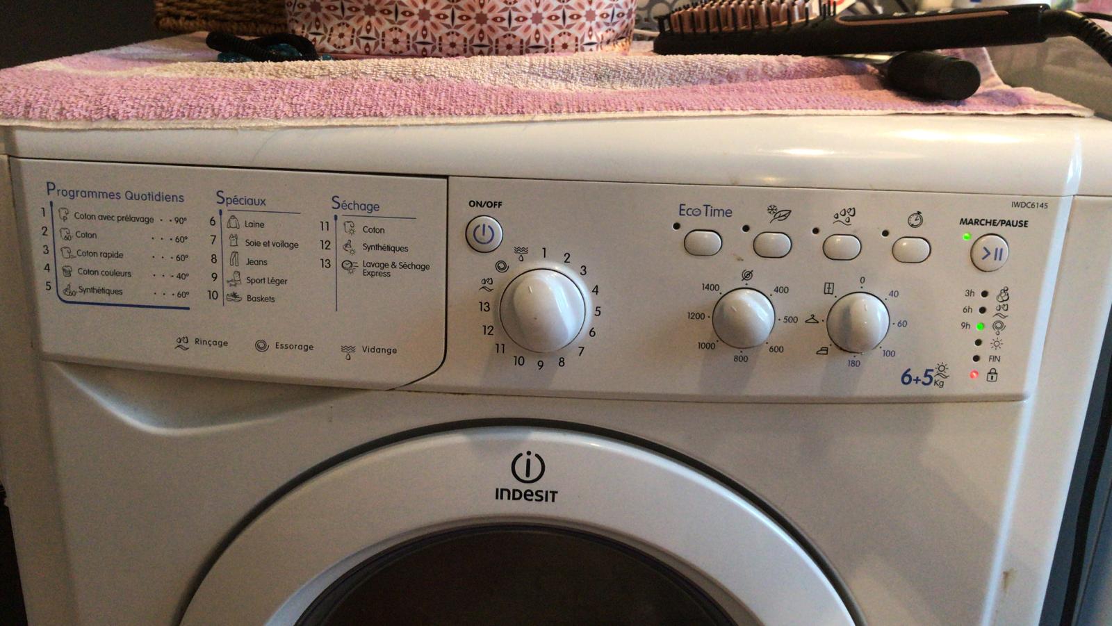

Bonjour a tous,apres avoir parcouru le forum voici ma question:
le lave linge indesit IWDC 6145 ne vidange plus.
Je ne comprend pas comment trouver le code erreur. Le voyant du cadenas clignote et le voyant vidange reste allumé en vert.
cf:photo
le filtre n'est pas obstruer
que dois-je verifier d'autre?
Cdt.

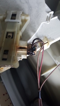

le 16/10/2019 à 23:27
Bonsoir la machine ne se vidange pas et le verrou reste bloqué et clignote.
Je l'ai donc démonter et il était complétement cramer.
Je pense avoir trouver la panne, mais maintenant j'aimerai comprendre pourquoi ça a cramer comme ça???
le 17/10/2019 à 11:05
C'est un faux contact au niveau du verrou de porte qui a détérioré le connecteur. Il faudra changer le verrou, refaire la connectique, et voir si le module n'a pas pris un choc électrique aussi.
le 17/10/2019 à 13:09
Bonjour j'attend la pièce et je ferai un retour une fous changer.
Merci à vous.
