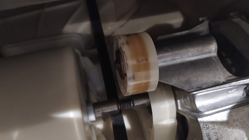

Bonjour :)
J'ai un soucis avec mon sèche-linge Bosch.
La courroie s'étant cassée, j'en ai rachetée une, avec au passage une poulie de tension car l'actuelle me semblait avoir du jeu.
J'ai à priori tout remi comme il faut, sauf que la courroie "glisse" hors de la poulier lorsque le tambour tourne dans un sens.
Dans l'autre sens, la courroie reste en place.
Démonstration en vidéo sur le lien joint.
D'où provient de décallage, et comment le régler ?

la courroie est menée par le tambour dans l'autre sens. Il est peut être voilé ou déformé; Faites une observation approfondi de son aspect pour voir.
le 02/10/2019 à 17:34
Le tambour semble plutôt en bon état. Je ne vois en tout cas pas de déformation à priori.
Par contre en le faisant tourner à la main, je sens une légère différence de roulement.
Dans un sens il semble froter légèrement plus que dans l'autre (c'est pas non plus monstrueux).
Je vais redémonter l'axe au cas où je l'aurai mal remis.
le 02/10/2019 à 17:54
En ce cas peut être au niveau de l'appui sur les galets qui le supporte.
le 02/10/2019 à 19:09
On m'a aussi parlé d'un spray antidérappant AMA.
je vous au courrant

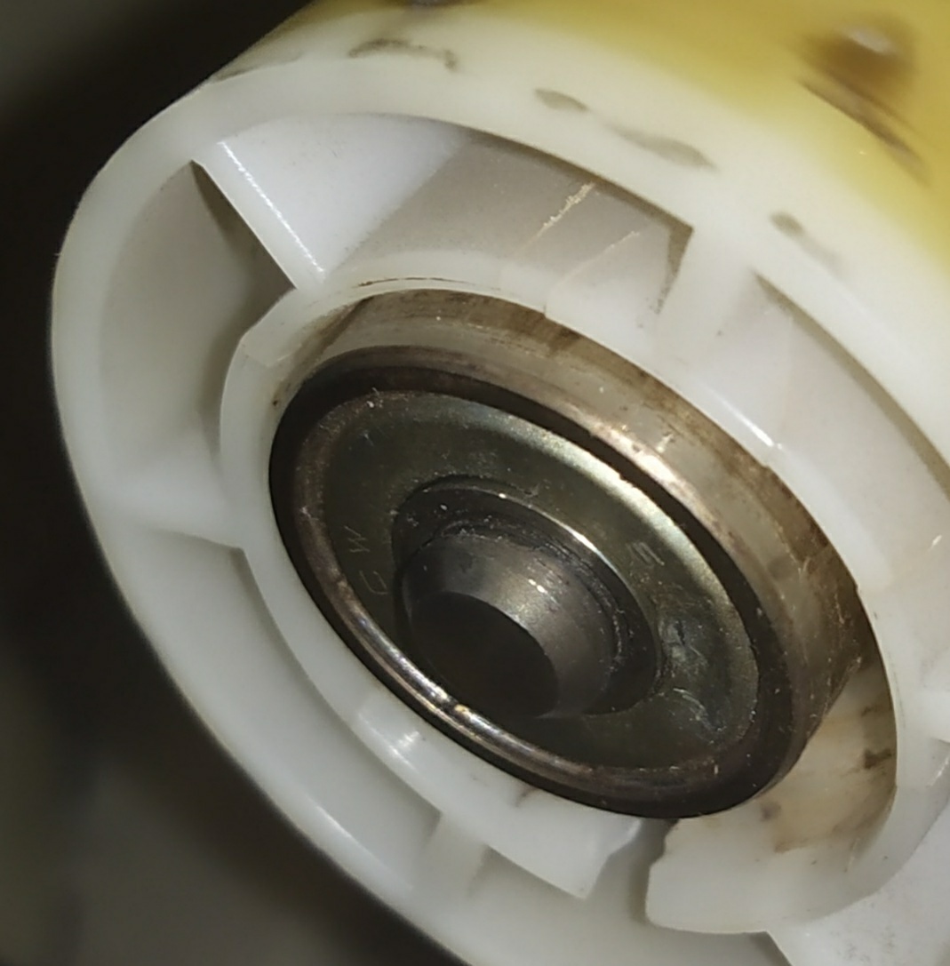

Bonjour Phinous. J'ai la même architecture que toi. J'ai un souci pour changer la poulie de tension sur un sèche linge Bosch WTB84280FF/02. J'ai bien enlevé le circlip mais je vois pas comment enlever la poulie pour la changer. Merci à toi. Cdt.
le 05/10/2019 à 16:31
Phinous.As tu bien mis la poulie dans le bon sens ? Moi je l'ai pas encore enlevée et voici ce que je vois. A+
le 06/10/2019 à 10:53
Une fois le circlip enlevé, la pouliez est venure de suite.
Tapote peut être dessus avec un tasseau, ça devrait venir :)

Alors effectivement j'avais remis la poulier dans le mauvais sens, mais ça n'a rien changé à la problématique : la courroie chasse vers la gauche lorsqu'on tourne le tambour dans un sens, tandis que dans l'autre sens, pas de soucis.
J'ai aussi mis du spray spécial antidérapage pour les courroie : aucun changement.
Du coup je ne sais plus trop quoi faire :(
Dommage que la poulie n'aie pas un rebord !
J'hésites aussi à "redresser" l'axe de la poulie mais ça me semble qd même bien hasardeux....
le 09/10/2019 à 22:37
Ah ah ah problème résolu.
Vous allez rire, mais mieux vaut ça...
En fait le sèche linge ne tourne que dans un seul sens... un oeil averti constaterait que les ailettes de refroidissement ne sont faites que pour tourner dans un seul sens...
Bref merci por vos réponse, et j'espère que cette info pourra servir à d'autres !
le 10/10/2019 à 17:00
L'appareil tourne dans l'autre sens, mais en coupant sa chauffe, cela dure quelques instants afin d'éviter un noeud dans le linge. Si l'inversion ne pose par de soucis car il est bref alors ok.
