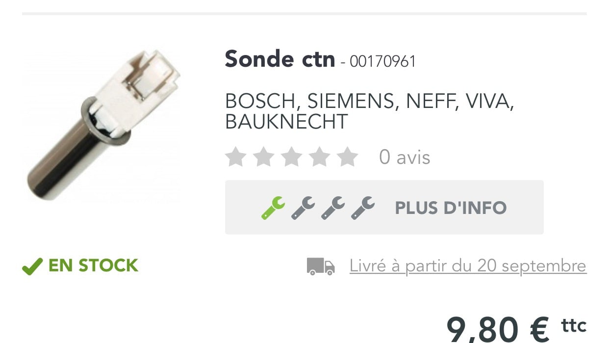

Bonjour mon lave linge ne termine pas son programme il tourne tout le temps,la résistance chauffe bien.
Quand je mets par exemple le programme court de 15 minutes,le programme est écourté (il passe de 15 minutes à 1 minutes en très peu de temps)et se fixe sur un temps de 1 minutes et ne s’arrête plus de tourner , voilà merci de votre réponse
le 18/09/2019 à 14:54
Il faut contrôler la valeur de la sonde de température de votre appareil.
le 18/09/2019 à 16:03
Bonjour est-ce bien cette pièce détachée ? merci
le 18/09/2019 à 16:07
Voilà l’image désolé
le 18/09/2019 à 16:10
Oui,
