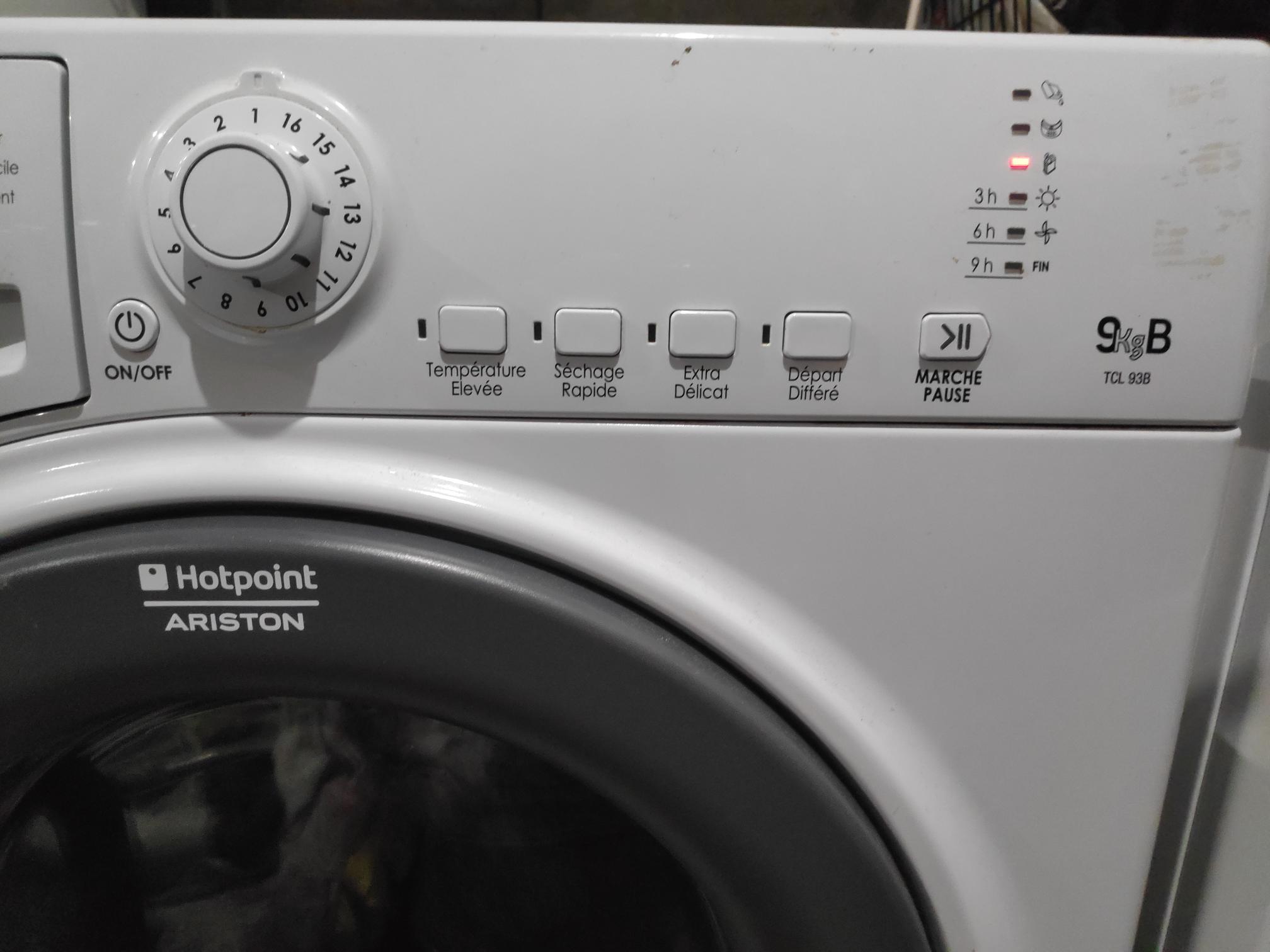

Mon sèche linge hotpoint (tcl93b6hz), se met en alarme condenseur au bout de 2 minutes sur les programmes intensifs.
Tous les voyants clignotent et le voyant condenseur s'illumine en rouge.
J'ai bien évidemment nettoyé le condenseur, mais le problème persiste.
Une fois que l'alarme s'affiche impossible d'arrêter la machine, il faut le débrancher pour qu'elle se stop.
Pour info, j'ai remplacé le bloc de résistance complet il y a quelques semaines car il y en avait plus qu'une de bonne. J'ai changé la sonde NTC aussi.
Voici les mesures que j'ai relevé:
- Sonde NTC: 160 kilo ohms
- Thermostat 1: 0.1 ohm
- Thermostat 2: 0.1 ohm
Merci d'avance pour vos conseils et votre aide.

Bonsoir Seb,
La sonde mesurée est située dans le compartiment résistance, donc niveau ventilation c,'est le néant.
J'ai trouvé la 2ème sonde NTC, à l'avant de la machine, elle a une valeur de 48Kohm à température ambiante. Apparemment c'est correct.
Par contre depuis que j'ai dépoussiéré cette sonde les voyants ont changés.
J'ai mis une photo sur le poste afin que tu puisse voir l'état des voyants.
Merci d'avance pour ton aide.

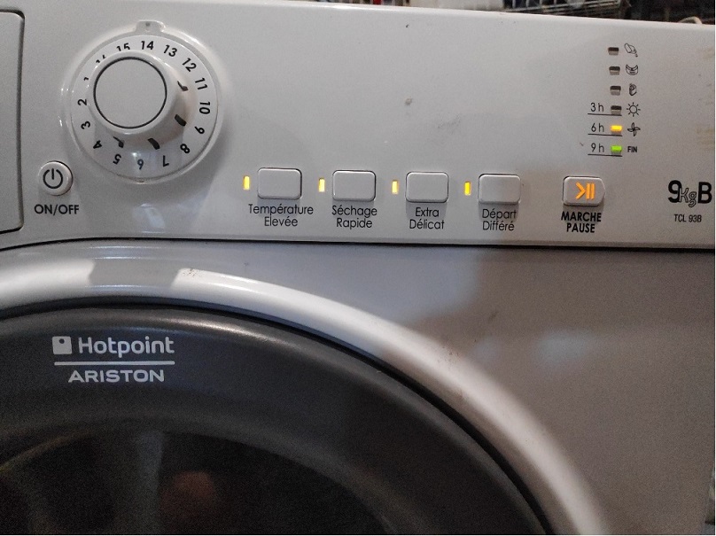

le 16/09/2019 à 21:48
Oups ce n'est pas la bonne photo.
Voici la bonne
