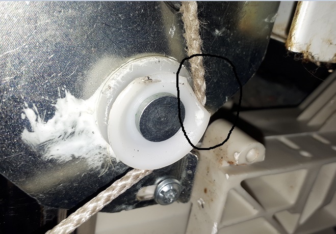

Je viens vers vous afin de vous exposer un problème improbable rencontré sur mon LV Brandt AX446 E.

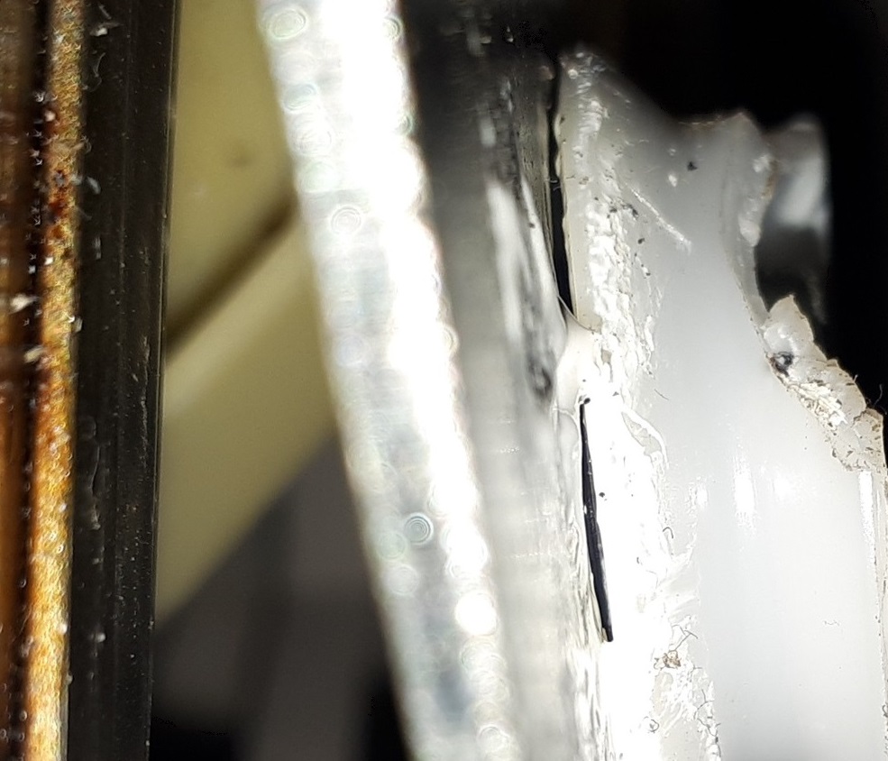

J'ai un souci sur l'ensemble câble et ressort mais pas sur ces 2 derniers mais sur la poulie qui guide le câble : une des joues est en partie cassée !
Après consultation de l'éclaté de l'appareil, cette poulie n'est pas référencée ! Donc impossible de la commander en pièce détachée.
J'envisage plusieurs solutions :
- meuler la gorge de la poulie pour l'approfondir mais j'ai peur de la fragiliser
- récupérer un morceau de plastique et le coller pour refaire une Joue à la poulie
- démonter la poulie mais l'accès à la rondelle frein semble difficile et j'espère pouvoir trouver une poulie de remplacement
- mettre le ressort du côté défectueux vers le côté opérationnel afin de doubler le ressort de l'autre côté mais j'ai peur que doubler la force de traction casse le câble ou autre...
Qu'en pensez-vous ?
Merci pour votre aide
Cdlt
Alain

Bonjour , a mon avis mettre les 2 ressorts du même côté est la pire des solutions , tu va fausser la porte . Mettre de la colle ne tiendra jamais . Ta solution de la meule me semble pas mal , mais va y doucement . Au pire si la poulie casse , tu sera assez tôt pour trouvez une autre solution .ont trouve des poulies de ce genre ,en métal dans les rayons pêche et cordages des magasins de bricolage. Bonne chance

Je ne crois pas que le meulage marchera, regardez la photo de profil....je ne pense pas avoir assez de "matière" pour (re)faire une gorge....
Bon je vais tenter le démontage, je risque pas grand chose et je verrai bien ce que je peux mettre à la place !
Je vous tiendrai au courant !
