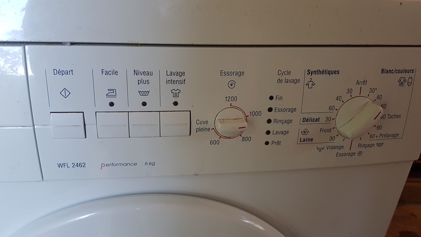

mon lave linge bosch wfl2462 ne démarre plus. je n'ai plus aucune led qui s'allume lorsque j'essaie de l'allumer ni aucun bruit.
j'ai testé la prise , elle fonctionne bien , j'ai pu faire tourner un autre appareil electromenager dessus.
Pouvez vous m'orienter sur les tests à réaliser pour diagnostiquer la panne ?
la panne est survenue après avoir arrêté la machine alors qu'elle était en train de tourner. le cycle venait de commencer, j'ai voulu rajouter un truc. je l'ai arreter et je n'ai pas pus la relancer.
Je l'ai debranché , attendu 2h et rebranché. elle n'est pas repartie.
Merci de de votre analyse..
le 09/09/2019 à 08:41
- il faut impérativement contrôler la sécurité porte (faite plusieurs essais en ouvrant et fermant le hublot si pas de résultat tapoter le hublot pour voir s’il démarre)
- SI cela n’abouti à rien, shunter le contacte de porte et faire un essai si l’appareil démarre c’est que le contacte de porte est en défaut.
-SI cela n’abouti à rien, il vous reste plus que la carte électronique.
