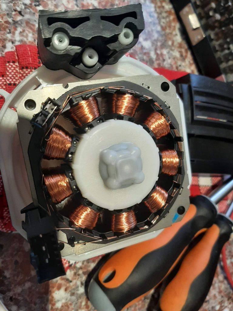

Jai le meme probleme avec le meme lave vaiselle: fonctionne une fois sur 10 au debut, puis ca a empiré et maintenant finir un cycle tient du miracle.
Voici le cycle :
1. Vidange
2. Mise en route de la pompe de cyclage a vide
Si il est dispose a fonctionner :
3.a remplissage en eau et suite du programme (pompe cyclage envoit l'eau, etc)
Si il nest pas disposé a fonctionner :
3.b revidange puis remise en route pompe cyclage a vide puis revidange puis pompe de cyclage a vide puis revidange... et code 15 sur l'afficheur
Cest une pompe de cyclage avc 3 broches, je lis 50 ohm entre chaque broche, je ne sais pas si c'est la valeur attendue. A priori cest du triphasé, ou en tout cas 3 signaux de pilotage, 9 enroulements repartis sur 3 phases.
Comment avez-vous resolu votre problème ?
