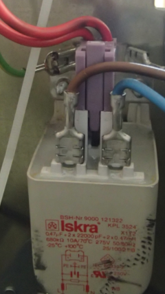

En revanche je n'arrive pas à tester le filtre antiparasite. (mes pointes sont trop courtes). Il y a des traces noires dessus et aussi sur le câble qui en sort (on voit sur la photo)
Le bruit de buzz sourd peut-il venir du filtre antiparasite? Je demande votre avis avant de commander, vu que la dernière fois j'ai commande une pompe pour rien :)

Vous pouvez le shunter le temps de quelques tests, vous serez fixé;
