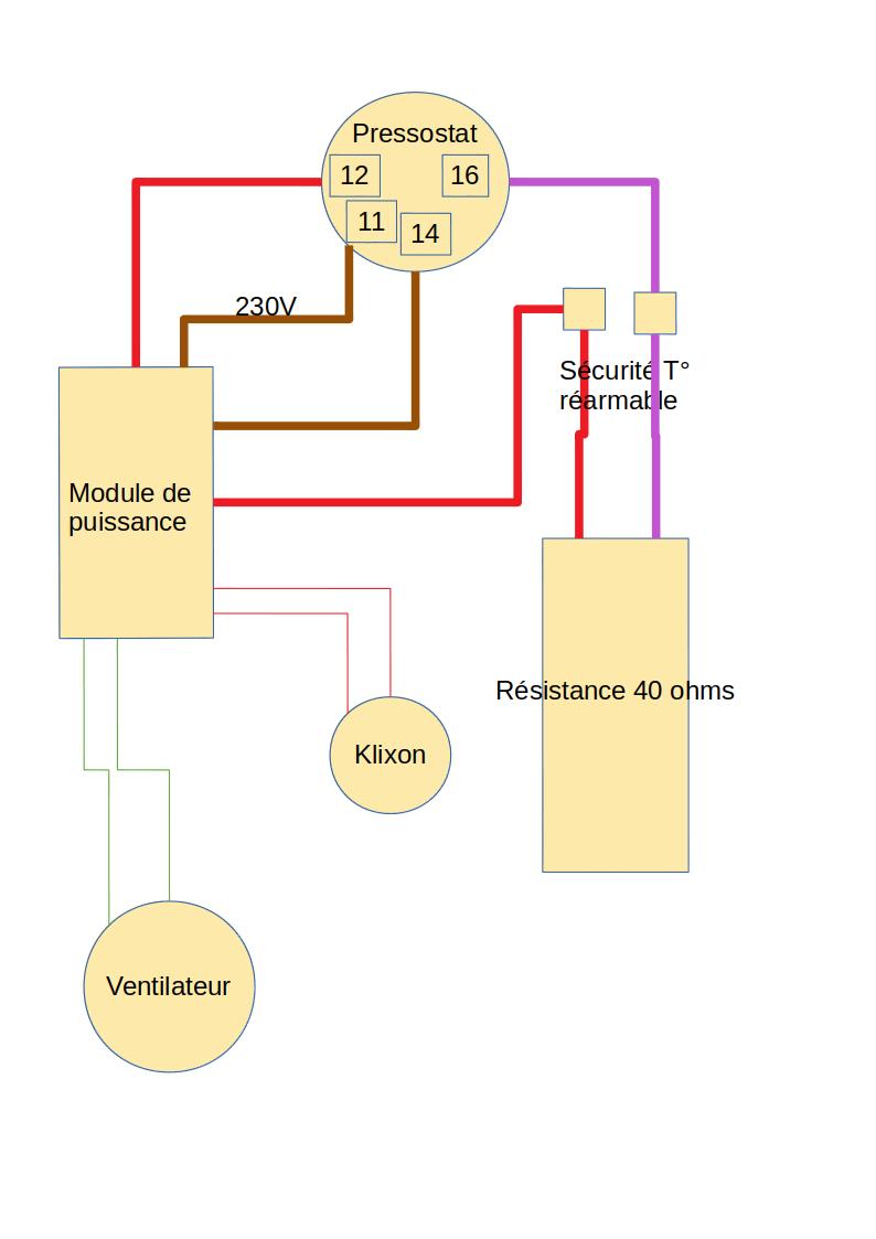

J'ai la fonction séchage de ma machine hoover vhw964dp47 qui ne fonction plus. Je pense avoir tout contrôler: résistance 40 ohms ok, sonde de température ok neuve(remplacer l'ancienne était hs), sonde de température réarmable ok, ventilateur ok fonctionne, module de puissance ok neuve car changer pour autre problème donc ok. Malgré tout cela, rien à faire, pas de tension aux bornes de la résistance chauffante. En vérifiant la continuité des câbles de cette fonction, j'ai vu que le pressostat était dans le circuit or ce pressostat fonction pour les contacts 11 12 14 mais pas 16. Est ce que cela peut-être ma panne car sur les quatre bornes j'ai 2 fils marron qui viennent du module de puissance,1 fil rouge qui vient également du module et 1 fil violet qui par vers la résistance chauffante. Si quelqu'un à une idée, je suis preneur. Merci.

La ventilation fonctionne, le moteur tourne et l'air circule étant donné qu'il passe par un petit trou situé sur le carter alu supérieur et donc je le sens sortir mais l'ai reste désespérément à t° ambiante.
Ma question est surtout sur le pressostat qui a 4 bornes, j'ai l'ensemble du circuit de chauffage de la fonction séchante qui passe par cet élément borne 12 et 16, c'est à dire que les fils qui vont à la résistance un rouge qui démarre du module de puissance et un violet passe par le préssostat et j'avoue que je ne comprends pas pourquoi. Avez-vous connaissance de ce principe ? PAr ailleurs, le pressostat semble avoir 2 niveaux pourtant quand je souffle pour le tester je n'ai qu'un seul clic ! Est-ce normal?
J'ai joints le dessin filaire du circuit fait sur office draw.

voici le schéma
le 18/08/2019 à 12:22
Désolé voici le schéma filaire en jpeg

le contact 11-16 est une sécurité anti - débordement des que ce contact est actionné il coupe la chauffe.

Merci huggy pour cette information, j'avoue que je comprenais pas cet aspect mais maintenant que vous le dites cela me paraît logique cependant ce doit être (du moins) j'espère un cas rare.
Cela ne résout pas mon problème mais me permet de connaitre un peu plus les principes sécuritaires de cet électroménager.

vous dites:
non: votre pressostat doit avoir un contact bloqué: le contact 11-16 c'est pour cela que la chauffe ne se fasse pas.
donc à recontrôler, le pressostat?
