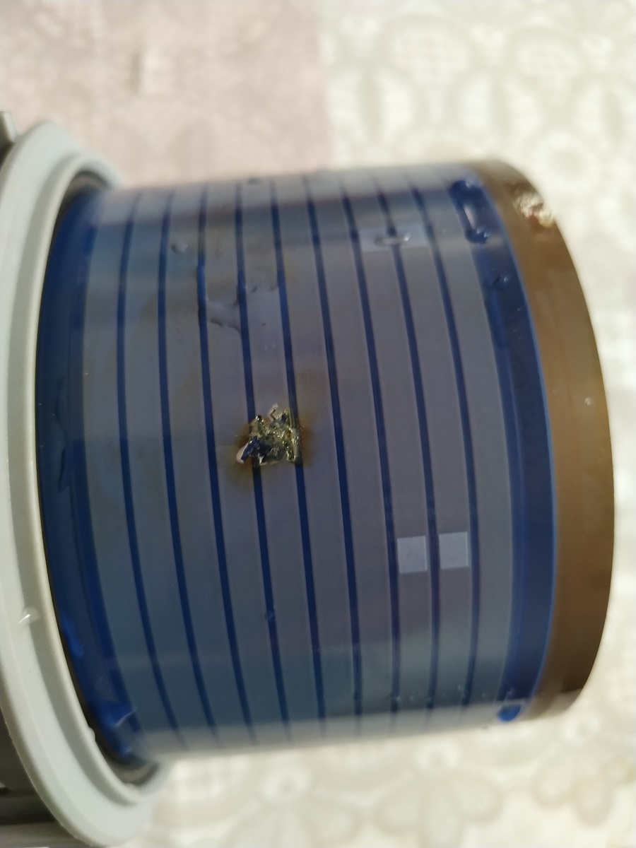

Bonjour à tous.
J'ai un problème de chauffage sur un lave vaisselle bosch smv41d00eu.
Les deux relais qui commandent la chauffe ne sont pas alimentés en 12v.Ce qui me laisse à penser que la carte ne reçoit pas d'infos sur la présence ou la température de l'eau. La résistance est bonne j'ai vérifié toutes les connections jusqu'à la carte.La valeur de la sonde intégrée au bloc chauffage pompe avec trois fils gris est de env 12k ohms entre les fils extérieurs et celui du milieux et d'env 24k Ohms entre les deux extrèmes. Je n'ai aucun code défaut et le programme se déroule jusqu'à la fin.Au niveau de la pièce 0435 sur la vue éclatée j'ai des valeurs qui sont proches de l'infini celle ci ressemble plus à un turbidimètre qu'à une sonde de température bien que sur de nombreux sites elle est présentée comme une sonde de température.
J'ai déjà passé pas mal de temps sur cet appareil et je n'ai pas vraiment les moyens d'acheter une carte ou une pompe de cyclage juste pour essayer donc si quelqu'un à une idée je lui en serait reconnaissant.
Merci d'avance.

le 09/06/2020 à 13:24
J'ai exactement la même panne sur le même modèle.
Avez vous trouver la cause du problème ??
le 13/06/2020 à 09:52
Bonjour à tous
J'ai trouvé la cause du problème
La résistance de chauffage intégrée à la pompe de cyclage est coupée.
Malgré cela, je ne comprends pas pourquoi je n'ai pas de tension aux bornes de la résistance.
La pièce coûte dans les 75€ et j'ai peur d'une autre panne sur la carte.
Existe t'il une protection qui ait pu agir suite au claquage de la résistance ?
Merci pour vos réponses
Bonne journée
