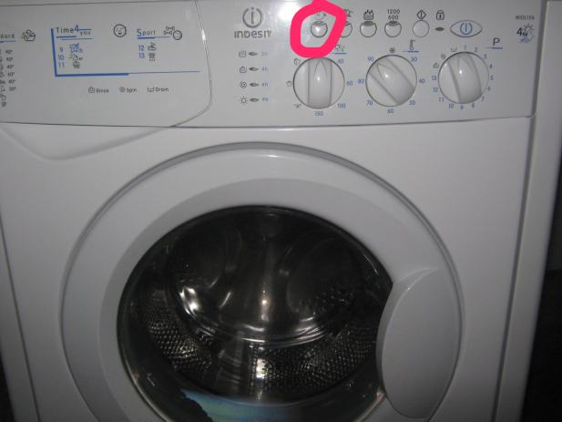

Bonjour, j’ai démonté ma lavante-séchante pour souder la cuve qui était percée et fuyait lors des cycles de lavage. Après remontage et test, la machine ne se lance plus: le voyant vert du nettoyage s’allume, la porte se verrouille mais absolument rien ne se passe. J’ai essayé d’attendre jusqu’au bout du cycle mais rien ne se passe ça reste comme ça indéfiniment. Quelqu’un a-t-il une idée? Merci

Bonjour à tous, ça a été long mais j'ai fini par changer le module électronique et je me retrouve avec le même problème donc ça n'est pas la cause... Ce qu'il y a de bizarre c'est que je n'ai pas de code panne, le voyant vert le plus en haut à gauche (entouré en rose sur la photo) resté allumé et c'est tout. Pas de bruit ni de changement si je laisse faire. Je suis dans l'impasse! Une idée?
