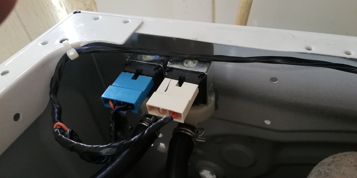

Mon lave-linge Brandt BWF5080E laisse fonctionner en permanence la voie dédiée au rinçage de l'électrovanne 2 voies. Il lui arrive très rarement de parvenir à la couper pendant une seconde, puis elle s'ouvre de nouveau. Sans grand espoir, j'ai changé l'électrovanne, même chose. Je lui ai inversé les voies (alimentation électrique et tuyaux de distribution d'eau), même effet. Le pressostat fonctionne correctement, la pompe de vidange est propre, tout le reste de cette machine qui a 3 ans fait bien son travail. Pour faire une lessive quel que soit le programme, je dois brancher manuellement la prise bleue de l'e.v. à la demande en cycle de rinçage, sans quoi elle se remplit et vidange en permanence. L'autre prise (blanche) ouvre et ferme sans problème.
Dois-je considérer définitivement que la carte électronique est défaillante, et probablement remplacer la machine à un coût presque similaire, ou quelqu'un aurait-il un trait de génie pour trouver la parade à ce dysfonctionnement ?

d'après vos propos, cela laisse en effet penser à une électronique commandant en permanence l'électrovanne. Vérifiez les composants sur le module, et notamment ceux proche de la connectique de l'électrovanne.

Merci pour cette réponse Sebmenager. Comment puis-je identifier sur la carte la zone de la connectique de l'electrovanne ?

Remontez la filerie depuis l'électrovanne.
