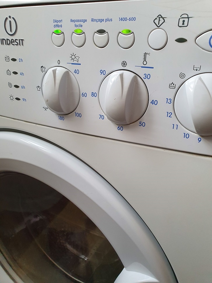

J'ai eu il y a quelques jours le code erreur 13 sur ma machine Indesit WIDXL146-FR.

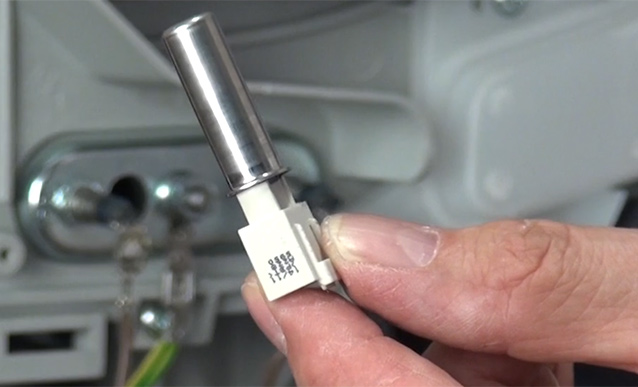

J'ai remplacé celle se trouvant en bas de la cuve.
J'ai trouvé une image montrant la sonde et son emplacement en arrière-plan.

c'est la fausse sonde que vous avez changer
le code erreur concerne la sonde su haut celle qui ser pour le séchage du linge.

Effectivement c'est bien celle du haut qui est en défaut.
