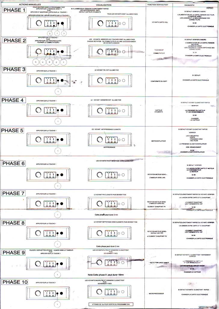

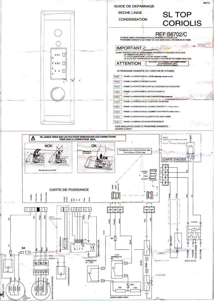

voici le schema du Sèche-linge BRANDT ETE6716F

voila la suite
