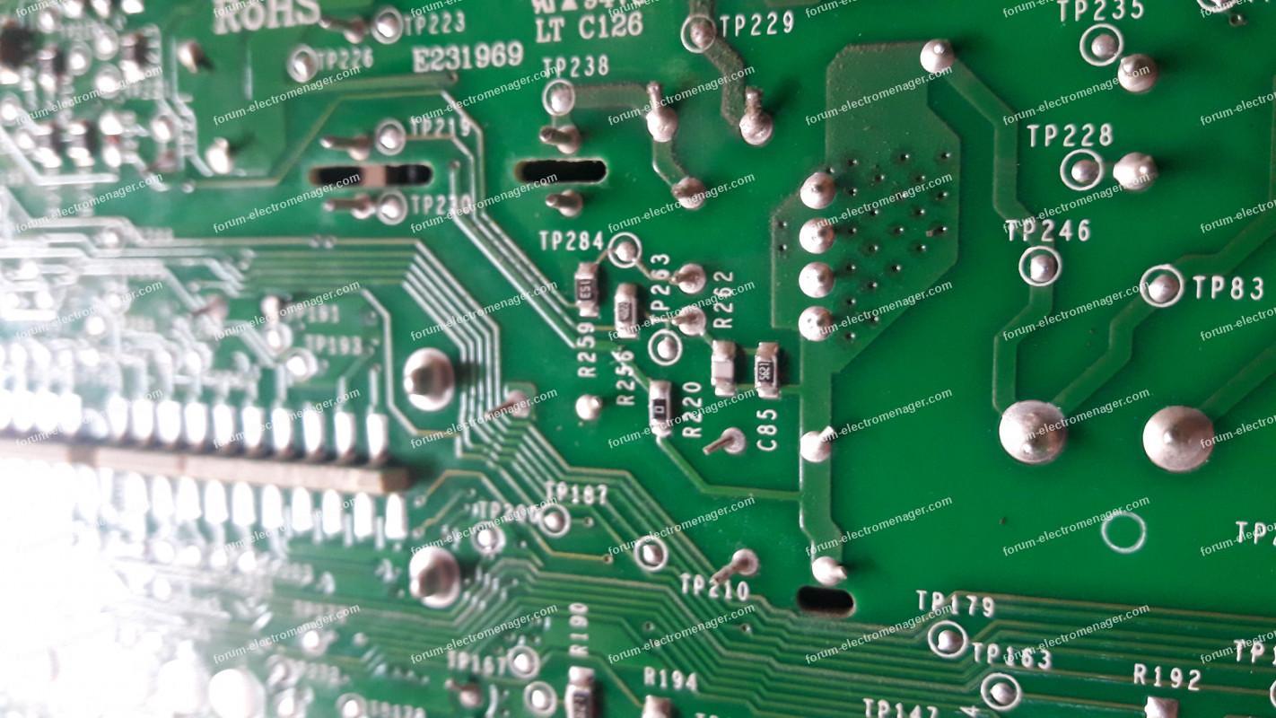

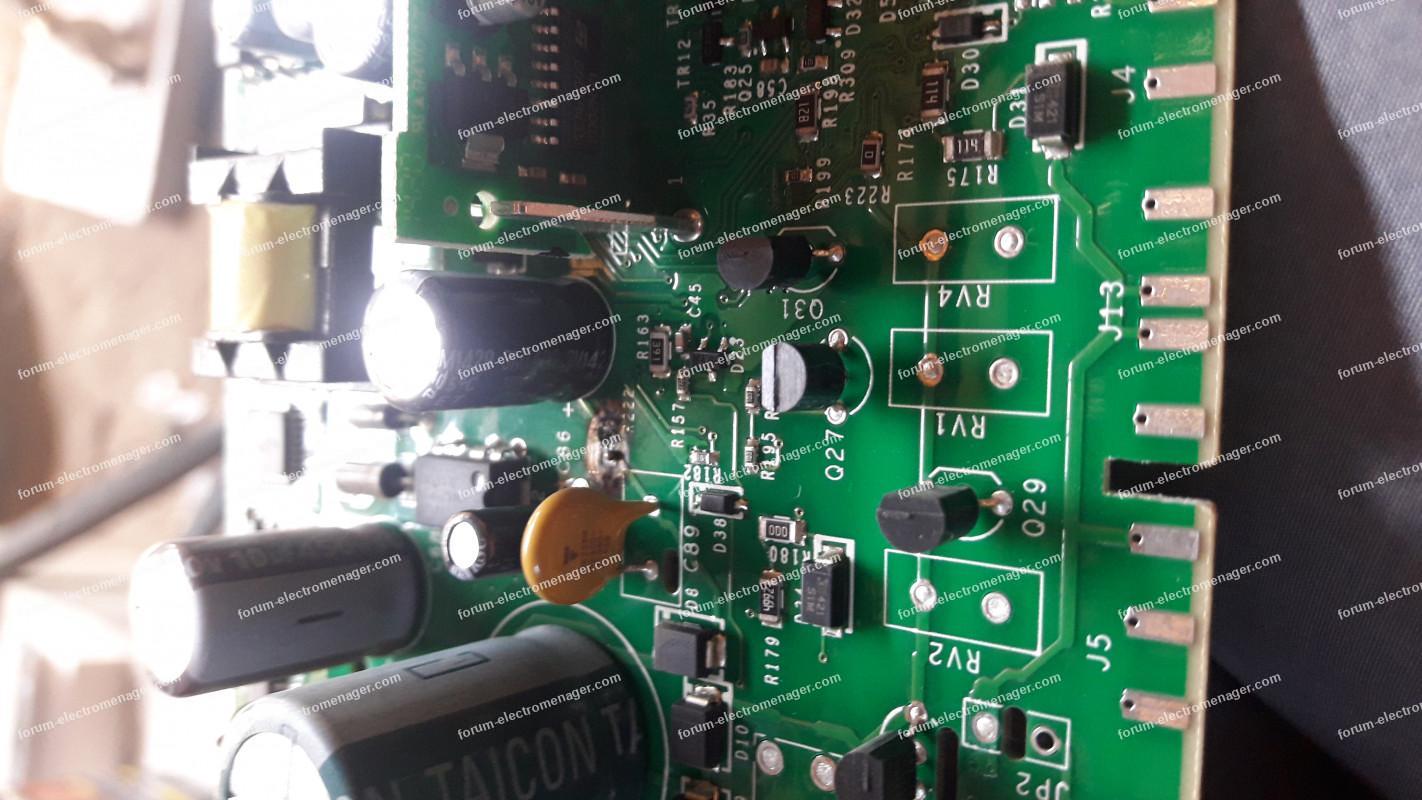

Notre lave vaisselle a rendu l'âme il ne s'allume plus
C'est un Ariston Hotpoint modèle LFF8M121CXEU
J'ai, je pense, identifié le problème, une piste contenant un composant noté r222 (côté soudure), le composant est d'apparence intact mais la piste est cramée du côté des autres composants.
Est-ce réparable ? Est-ce une sorte de fusible qui cache un problème sur une autre pièce ?

Voici les photos

Lautre face

, la définition des photos est trop faible pour pouvoir identifier le souci mais si la piste du circuit a fondu c'est qu'elle a servi de fusible et que d'autres composants sont certainement HS sur la carte
ne peux pas dire plus car pas vu R222 coté soudures !
